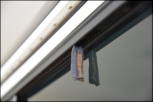

    O problema em questão: Barulhos intermináveis e in-solucionáveis nas janelas laterais traseiras. Alvo muitas vezes de troca pelo vidro inteiro como alguns amigos aqui fizeram. Eu pesquisei bastante nos fóruns do exterior e após alguns ensaios resolvi pela solução que ma pareceu a melhor.
    O divertimento do final de semana

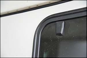

    O problema é visível - a lateral encosta no vidro em diversos pontos

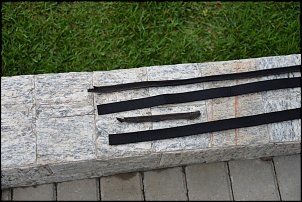

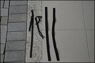

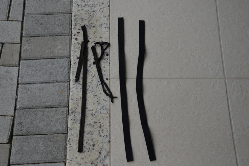

    A solução dos problemas: os feltros antigos e os novos originais

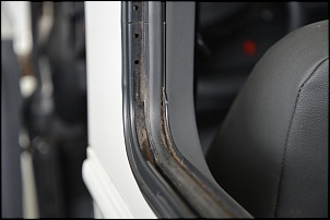

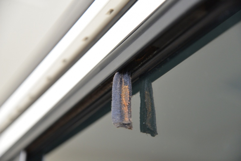

    A "situação" antiga, tirei todos os feltros e fiz uma limpeza nas calhas

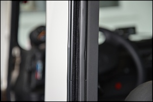

    Agora:
    Adeus tic-tics, toc-tocs, plic-plics, dó, rés e mis! O silêncio reina na viatura agora!
    Além da vedação dos vidros terem ficado excelentes, a pressão ficou perfeita em todas as áreas. Um investimento simples - R$100,00 e a solução de um problema que tira muito marmanjo do sério.

    Comprei aqui - LANDROVER/defender rear cab sliding glass felt seal replace/repair kit (8 seals) | eBay
    Como vocês podem ver, os feltros vem divididos em partes. Para não ter que tirar a janela fiz o seguinte, o primeiro pedaço instalei da base até o limite com a janela aberta (ali coloquei 1 pingo de cola). Fechei a janela e depois instalei o outro pedaço. Claro que quem quiser tirar a janela inteira consegue fazer 100%, mas como as janelas serão utilizadas raramente eu preferi dividir os pedaços.
    Uma coisa que todos podem fazer é usar feltros comuns e cortar na medida correta também. Além de poder comprar de outros carros ... Eu preferi comprar estes de fora pois vem na medida certa e a espessura é excelente.
    Na minha opinião ficou perfeito. E o barulho sumiu por completo pois a pressão no vidro "móvel" faz ele ficar perfeitamente encaixado na canaleta sem chances de encostar nas partes rígidas.
