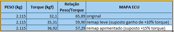

    Ele é sistema eletrônico e com cerca de 700 reais você faz um remap (com remapeador de Portugal, um dos melhores em D2) dele e o carro já fica muito melhor em respostas.
    Para se ter uma ideia do ganho estimado do remap:
    Ou seja, com pouco investimento já se tem um ganho expressivo na relação Peso/Torque, que é o que realmente influencia o Towing (no que diz respeito a puxar... a freiar, aí é outra história rsrsrsrs).

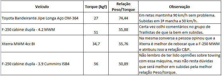

    Vou fazer alguns paralelos para mais adiante dar uma opinião.
    Discovery 1, discovery 2?????-comparacao-de-relacao-peso-torque-de-alguns-veiculos.png
    Da tabela acima você pode ver que a Discovery 2 não se encaixa como melhor opção de Towing, e de fato não é.
    O que eventualmente deve levar você a optar por ela é ter como Requisitos de prioridade: o Conforto, o Requinte, o Luxo...
    Além disso, gostar do carro e entender que manutenção da Discovery tem o mesmo custo de peças que os outros carros importados, MAS:
    - se mau mantida pode apresentar índice de quebras maior;
    - não encontra peça em qualquer esquina (ou seja, não convém ser o único veículo); e
    - mão de obra realmente especializada (que entende de D2) conta-se nos dedos (uma está em Curitiba, Land Way - do contrário, é bom gostar de ler manuais de oficina e diagramas elétricos - bom que tem todos eles publicados).
    OPINIÃO: se você não faz questão de que seja uma Discovery 2, não faz questão que seja automática, não faz questão do requinte de se ter uma Land Rover, não precisa de 7 lugares e prioriza bom desempenho em subidas, vai de XTerra que é uma melhor relação Custo x Benefício para quem busca simplicidade e baixo custo de aquisição.
