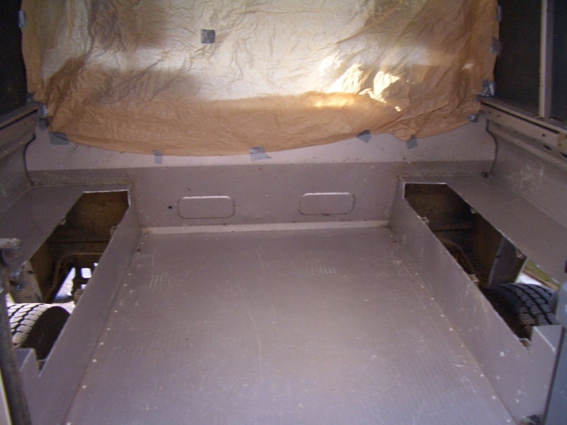

    Comprei um par de bancos traseiros originais da noventinha Puma para colocar na minha 2001 e para minha surpresa estou achando que internamente a diferença de altura entre o topo da caixa de rodas(para-lama) e o assoalho do carro é menor nos carros modernos. Gostaria que alguém me ajudasse nisso, pois os bancos não ficam certos(horizontais) quando travados no suporte e assentados na caixa de rodas.

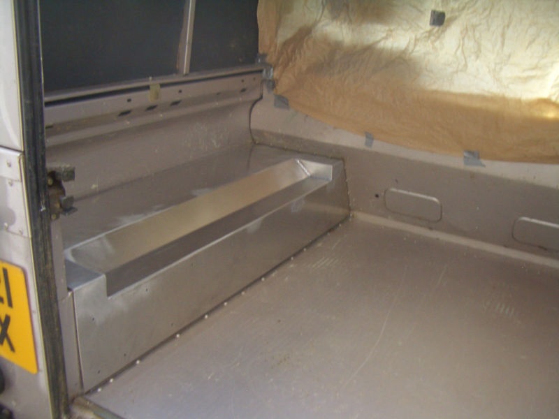

    Olá Oswaldo, existe diferença no paralama traseiro.
    Dá uma olhada nesse link que tem um passo a passo de como fazer a adaptação
    Defender2 - View topic - fitting some puma seats in the rear of the td5 90

    Grande Rafael, agora vi, traduzi e entendi rs o que terei que fazer. Você ou alguém sabe dizer qual a espessura da chapa de Al. que usa no defender? e mão de obra para fazer o serviço em São Paulço?

    Acho que não Pedro, pelo que estou vendo basta fazer a janela com cuidado e dobrar a chapa na medida exata, uma vez que, os bancos possuem um suporte com a mesma inclinação da chapa. O X da questão é conseguir a distância exata da dobra. Perto de mim tem um comércio que vende chapas e as corta e dobra. Pro sorte o dono é fissurado em Lowriders, estou pensando segunda feira encostar a noventinha e mandar ver nas dobras e fazer os devidos reforços para o terceiro ponto do cinto de segurança.

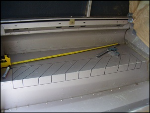

    Comprei os mesmos bancos que você com o Marcelo e estou com o mesmo problema além da opção do corte lateral tem outro site na net com a colocação de calços de nylon, porem o que me frustou foi o banco não reclinar e ficar numa posição muito desconfortável, agora vou desmontar o mecanismo pra ver se da pra inclinar o banco um pouco esta semana vou tentar fazer a peça nova mas primeiro tenho que arranjar uma def puma pra tirar as medidas.
    obs: meus bancos originas dobráveis ( acho que rally desing ) eram bem melhores pois reclinavam 100% só acho eles muito estreitos e o cinto era abdominal.
    alguém ai com 90tinha puma pode tirar umas medidas pra gente
    Oswaldo quando fizer o orçamento passe pra min também quem sabe conseguimos um preço melhor em dois conjuntos, qualquer novidade por aqui te informo.

    Grande Luiz, acabei de trocar emails com Chris o " Killer 90" do forum do DEFENDER2 e descobri que o cara vende o par de chapas de aluminio dobradas prontas para o defender ao custo de £50.00. Acho que vou tentar fazer aqui mesmo, nem tanto pelo custo e sim pela aventura do fazer você mesmo rs, grade abraço e vamos meter a mão e os neurônios para trabalharem rs.

    Acho que o preço tá até justo o problema seria o frete, não to muito animado pois aqui no Rio não é muito facil achar que dobre a chapa desse jeito, tambem não conheço que tem uma 90tinha para tirar as medidas, amanha vou colocar os bancos no carro pra tentar tirar umas medidas e colocar no desenho dai passo pra voce, vou orçar a chapa tambem
