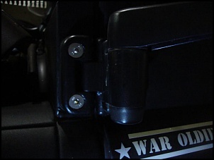

    Eu comprei em inox aqui mesmo onde moro.
    Fui comprando aos poucos e trocando a medida do possível.
    Dicas  para troca dos parafusos das portas dianteira e traseira defender 110-dsc03454.jpg Dicas  para troca dos parafusos das portas dianteira e traseira defender 110-dsc03463.jpg
    Se não souber identificar o tipo de rosca, leve um parafuso original contigo.
    Não é complicado. Basta fazer um a um. Assim não tem que ajustar a porta novamente...
    Obs.: Nas portas laterais, os parafusos são de tamanhos diferentes. Os que passam utilizam porcas e aparecem atras do forro das portas são maiores (do mesmo padrão dos da porta traseira). Já os que se fixam na carroceria, são menores e não usa porcas.
    *Estou com um bendito desse original ainda preso na leteral do carona. Acho que vai sair só na furadeira...
    Assim que fizer a troca completa, faço um tópico.
    Abraço!
