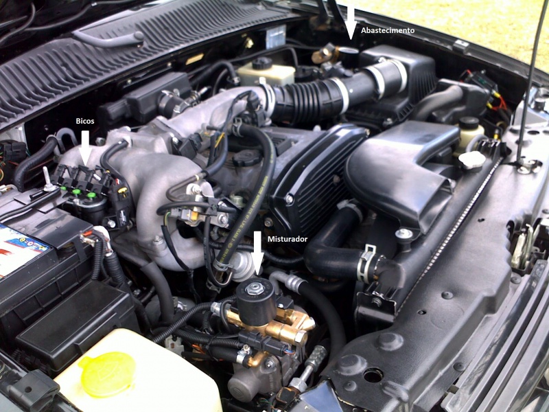

    Tenho um Sport Gran Automática e estava fazendo 6km/l e como eu ando muito na cidade e viajo muito resolvi colocar esse kit de ultima geração.... Tudo de bom, a viatura passou a fazer 10km/l na cidade e 13 na estrada e o melhor, a viatura tem 95% da potênca da gasolina.
    Pontos Positivos:
    -Acho gás no preço de R$ 1,09 na esquina de casa e em SP não passa de R$ 1,39. Viajo para Curitiba e gasto dois cilindros de gas na viagem inteira.
    -Não sinto diferença do torque, só quando o gás está acabando, coloquei um cilindro de 20 m³ e gasto em média R$ 20,00 cada abastecida, rodo em média 200 km com um cilindro, ficou bem acomodada no porta-malas da viatura. veja as fotos.
    -Esse kit vem com bicos injetores individuais que injeta gas diretamente somente no cilindro que está precisando de combustível, diferente do aspirado que o motor aspira para todos os cilindros desperdiçando gás e perdendo potência.
    -Passei na controlar e os caras nem perceberam que tinha kit instalado junto com o motor, não passei anida pro documento mas pretendo pois terei desconto do valor do IPVA.
    -Esse kit tem um módulo eletronico que gerencia o funcionamento do motor. Tipo, o carro só passa pro gas quando o motor atinge no mínimo 50°c e só dá partida na gasolina, obrigando o motor funcionar na gasolina para não prejudicar os bicos originais e mesmo depois de funcionando com gnv a bomba de gasolina continua funcionando e a gasolina retorna para o tanque, isso é bom pois troca do combustível não é sentido.
    Pontos negativos:
    -O único agravante é o preço, dá pra comprar 4 kit´s aspirados com o valor do 5° geração.
    -Outro é que os bicos injetores fazem muito barulho, quem para do lado pensa que meu motor tá batendo válvulas.
    -Na estrada não encontra muitos postos com gas, os que tem chegam a cobrar até R$ 2,12 alegando que eles repassam o frete do distribuidor para o preço...absurdo....
    -Ele ainda carrega o mito de que carro com gás não presta, as pessoas não entendem que novas tecnologias faz toda a diferença.
    Enfim tó satisfeitíssimo com minha sport e economizo muito, pricipalmente agora com a alta da gasolina. Acho que até já recuperei o que paguei no kit.
