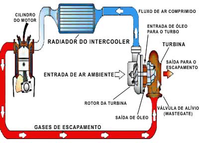

    Fotos explicativas
    Estou enviando 2 anexos para que se possa entender melhor o funcionamento da TURBINA. A figura mostra como o motor, a turbina e o intercooler são interligados. A foto mostra o intercooler de uma MITSUBISHI. A peça marcada é o bojo de contenção de oleo. Este reecipiente coleta o oleo que esta circulando pelas mangueiras e pela colmeia do intercooler. Se houver excesso de oleo no sistema esta peça vai reter.
    Você pode tirar esta peça para ver a quantidade de oleo que o sistema está expelindo. Se estiver umida por dentro está normal... mas se estiver molhada e escorrer oleo..... há um problema a se resolver.

    Geisler;
    A turbina é uma peça muito justa. O eixo é escorado pelos retentores e pelo proprio fluxo de oleo lubrificante da turbina. Se os retentores falharem é porque o eixo já está muito desgastado. A folga no eixo da turbina faz com que as helices encostem no corpo da turbina provocando um barulho bem diferente do normal, até a turbina travar(a turbina fica assoviando).
    Veja a figura
    Miniaturas de Anexos Miniaturas de Anexos oleo no intercooler-turbina-ilust.jpg
