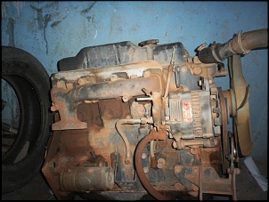

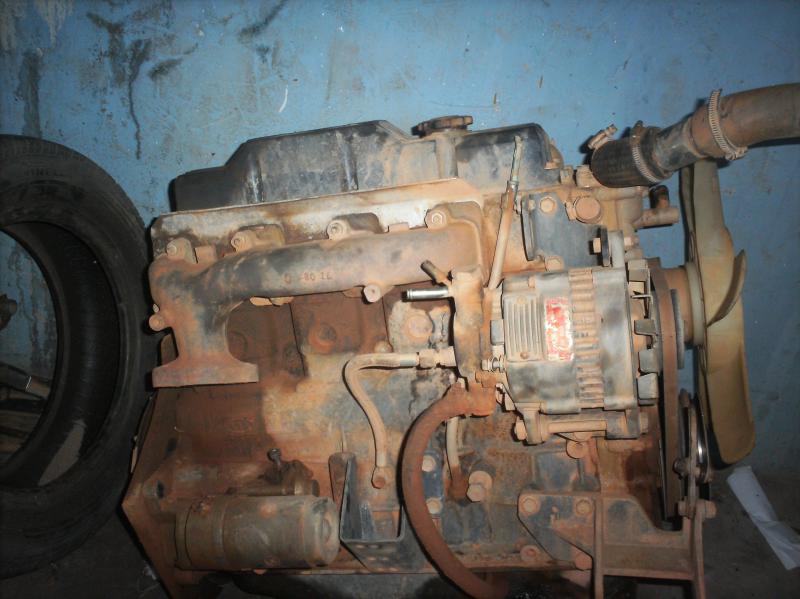

    Olá amigos do forum que estão quebrando a cabeça com motores kia, resolvi opinar porque tive muita experiencia tanto com o motor 2.2 como o 2.7 GS .
    Eu tenho um rocsta da ASIA que de fabrica vem original o motor mazda 2.2 (motor da besta 2.2) que todos sabem e o pior motor das bestas tanto em potencia como robustez.
    E depois de tanto passar raiva com esse 2.2 caiu na minha mão um 2.7 GS que é melhor em todos os sentidos. Depois de tanto estudar resolvi aproveitar o cambio e adaptar uma flange e colocar o motor de arranque para frente, e como o volante do motor 2.7 GS e muito grande eu decidi colocar o volante do motor 2.2 mesmo. E depois de tudo pronto eu rodei durente 6 anos e digo uma coisa este motor nunca me deixou na mão e bem robusto, já fiz de tudo com ele entrar dentro da agua, trilhas e tudo mais, só acho ele fraco demais na rodovia, já o 2.0 TDI tem potencia de sobra.
    Realmente a besta tem dois motores 2.7, e dentre eles o melhor mesmo e o 2.7 GS, ou 3.0 GS que são bem robustos e manutenção barata.
    Tem foto do motor no meu jipe neste topico na mensagem Nº 16 :
    http://www.4x4brasil.com.br/forum/sh...t=50944&page=2
    Por sorte eu achei fotos do motor depois de tirado para colocar um outro motor . Reparem que o motor de partida e do antigo motor 2.2 e ficou apoiado na flange.
    Há esse motor foi vendio não tem um mês!!!

    So por curiosidade como vc conseguiu colocar o volante do 2.2 e o arranque ja que o tamanho e bem diferente e ainda tem a distancia da quemalheira em relação aos dentes do arranque por que eu ainda nao fiz a minha capa seca e talvez possa me ajudar com essa duvida, e outra questao e com relação ao peso do valante para balancear o motor como vc fez isso tambem fico no aguardo uma resposta
    Essa flange que está na foto anterior e de 1 polegada de espessura, então foi feito um "buraco" do tamanho do volante nesta chapa e eu acho que não precisou fazer nenhum calço entre o volante e o virebrequim. O mais dificil e achar um torneiro com boa vontade, e sobre o volante não precisou de balanceamento.
