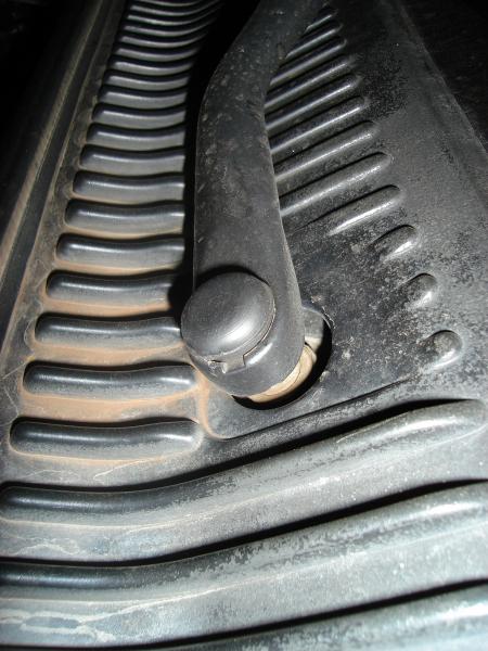

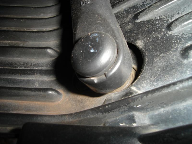

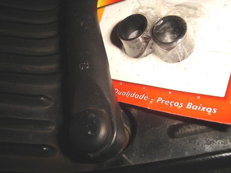

    Tampinhas do limpador de pára-brisas
    É comum em muitos carros, a tampa do limpador de pára-brisas cair. A solução: Aquelas tampinhas de borracha que são usadas em "pé de cadeira" para não riscar o piso da casa. São vendidas em lojas de ferragens e supermercados. Reparem na foto, depois de instalada, até parece original mas é uma tampa de pé de cadeira, hehehe!

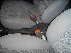

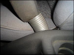

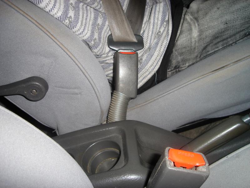

    Cinto de segurança
    Você sempre reclama que o cinto de segurança sempre cai no assento e você senta em cima quando entra na viatura? Se você tiver em casa um aspirador de pó, está resolvido.

    Citação Postado originalmente por Juliobf161 Ver Post
    É comum em muitos carros, a tampa do limpador de pára-brisas cair. A solução: Aquelas tampinhas de borracha que são usadas em "pé de cadeira" para não riscar o piso da casa. São vendidas em lojas de ferragens e supermercados. Reparem na foto, depois de instalada, até parece original mas é uma tampa de pé de cadeira, hehehe!Abraço
    Olá Júlio...
    Bacana demais esta dica. A Queen Gambitech (minha SPTG) agradece a excelente dica.Hehehe... Agora uma pergunta: Não conseguí entender a primeira foto. Insira a legenda por favor...

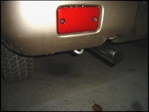

    Ponteira de escapamento em aço inox
    Você sempre quis ter uma legítima ponteira de escapamento em aço inox? É só comprar um tubo de inox, fazer uns cortes em uma das pontas e prender com uma abraçadeira. O tubo de inox custou R$ 8,00 e nas lojas uma ponteira de inox comum custa em média R$ 50,00.

    E aí Carlin, ta gostando das Gambitechs?
    Se você cortar pela metade aquelas tampinhas usadas em pé de cadeiras, elas ficarão com o tamanho quase idêntico as tampas originais dos limpadores de pára-brisas.

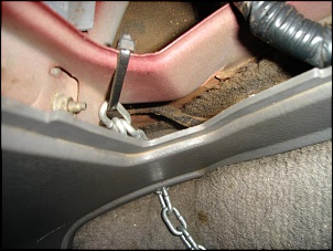

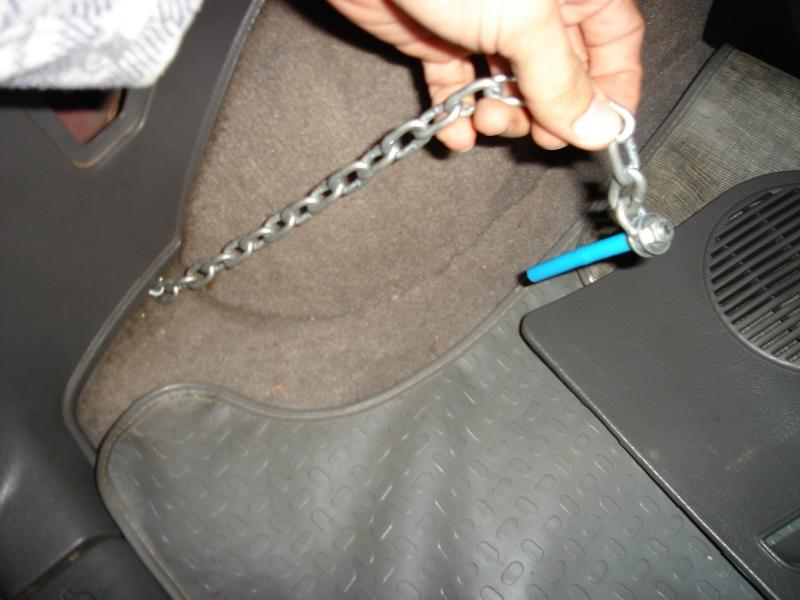

    Trava do suporte do estepe
    Quem tem uma Sportage curta deve se perguntar: "O que fazer pro suporte do estepe parar quando o porta-malas está aberto?". Isso é muito fácil de resolver, cada um pode usar sua criatividade, eu apenas vou da uma pista. Usei um pedaço de corrente, pode ser aquela que você usa pra prender o seu cachorro, compre uns 10cm de mangueira de Rodoar de caminhão, compre também um parafuso liso mas com rosca na ponta e duas porcas com arruelas, a corrente pode ser presa em algum ponto dentro da forração do porta-malas usando uma abraçadeira tipo “zip-tie”. Veja o resultado.

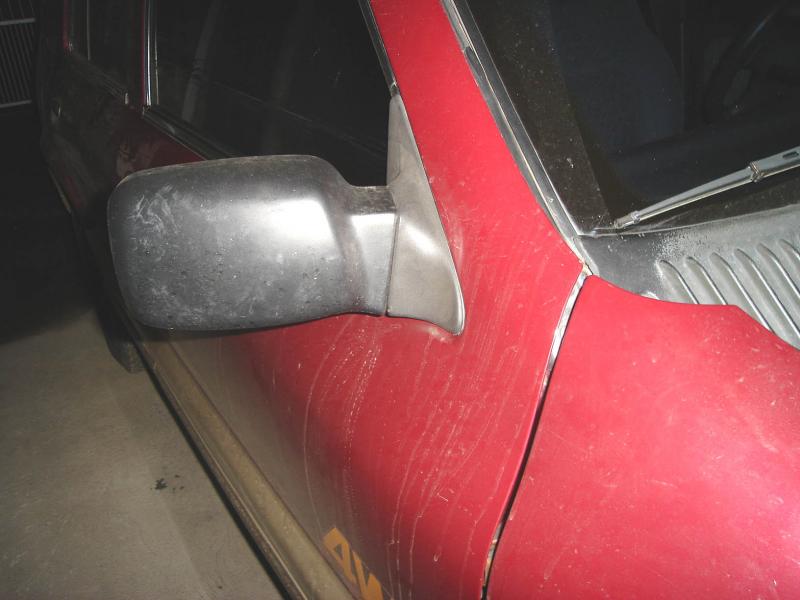

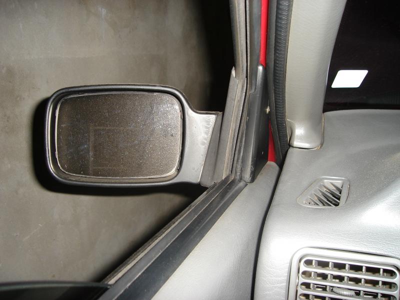

    Espelhos retrovisores
    Os espelhos originais estão caros? Difíceis de encontrar? A solução você vê todos os dias nas ruas, nos Ford Escort. Isso mesmo, espelhos do Escort 89, e são elétricos. É o terceiro modelo de espelho que uso na minha Sportage, antigamente eu usava os espelhos do Jeep Willys modelo Wrangler, mas esses espelhos do Escort são definitivos.

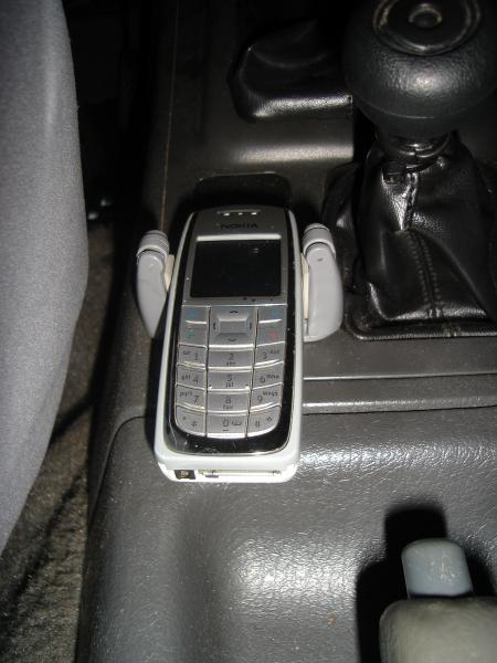

    Porta-Celular
    As Sportages mais antigas quase não têm porta-objetos no painel, não tem nem lugar pra um telefone celular. Não sei da Sportage de vocês mas a minha tem até porta-celular, hahaha! É um porta-celular que e vendido em lojas de acessórios automotivos, mas esse eu encontrei em um shopping, ele é fixado com adesivo dupla-face que já vem embutido.

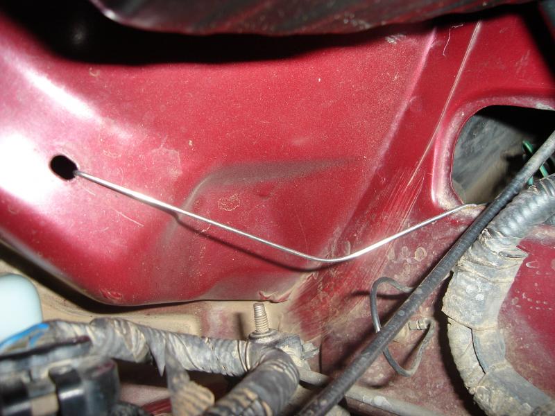

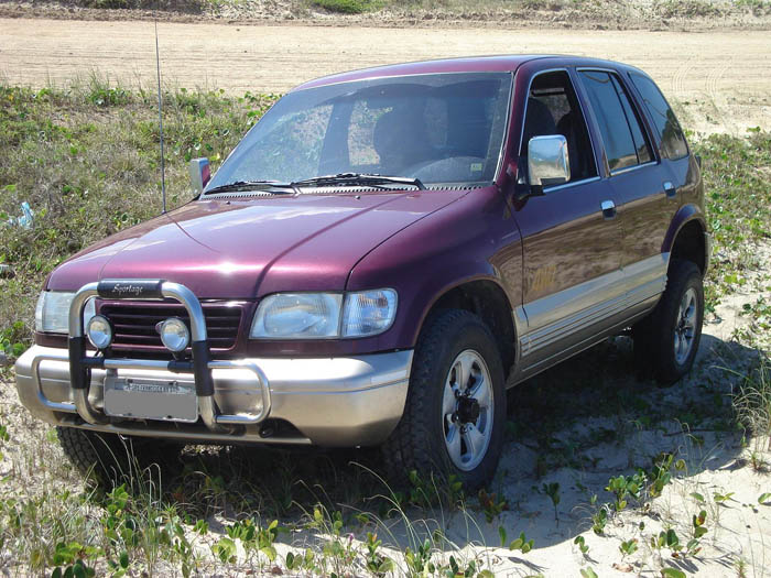

    Fixação dos piscas
    Não sei se todas as Sportages são assim, alguém já reparou na fixação dos piscas? Os piscas são fixados com um tipo de mola que às vezes se soltam ou ficam frouxos e fazendo barulho. A solução? Um raio de bicicleta em aço inox medida 260mm x 2.0. A cabeça do raio (aquela parte dobrada que se encaixa no cubo da bicicleta) se encaixa perfeitamente no pisca, no lugar da mola original. Dobre o raio de forma que ele funcione como trava na lataria do carro, e para prender o raio dobre a ponta e faça ele entrar em um furo que vai sair na parte debaixo do pára-lama. Garanto que essa é uma Gambitech de primeira, os piscas ficaram muito bem presos, com aquelas "molas" originais é possível até roubar os piscas, é só puxar que as molas acabam cedendo, e com o raio de bicicleta é impossível. É uma questão de segurança.
