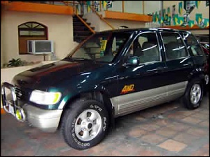

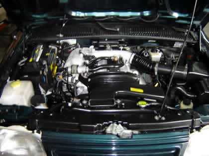

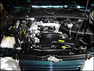

    Sportage 1997/1998
    Apareceu uma melhor ainda. Acho que agora vai.
    DLX, 1997/1998, 90mil Km por 24mil. Só não tem BC.
    Abs.
    Miniaturas de Anexos Miniaturas de Anexos Sportage 2001.-verde3.jpg   Sportage 2001.-verde2.jpg   Sportage 2001.-verde4.jpg   Sportage 2001.-verde5.jpg   Sportage 2001.-verde1.jpg

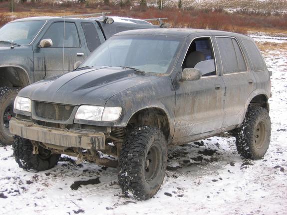

    Eu queria trocar o capo da minha por um adestas dae que tem essa abertura...melhora a refrigeração...mas o duro é achar uma no desmanche, verde, e a base de troca...risos
    Mit Pajero Full 4P 3.5 Aut - ainda original...
    Em Joinville tem um ferro velho onde procuro peças as vezes, eles tem uma Grand Sportage verde desmontada (foi comprada em leilão), acho que o capô estava intacto. Não sei se eles trocam peças, um capô pelo outro.
    Julio
    Sportage 2.2 diesel 1996
    po, ia ser legal!
    Olha esse capô Nava, esse sim "ventila" o motor, hehehe!
    Miniaturas de Anexos Miniaturas de Anexos Sportage 2001.-23779910008_large.jpg
