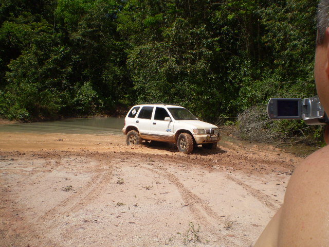

    Talking Sportage na lama
    Amigos, hoje finalmente levei a viatura para um teste na lama.
    Me surpreendi com o desempenho, o motor respondeu muito bem, estou satisfeito. Minha empreitada está concluida.

  • #79
    Parabéns!!!!!!!!!
    Show de bola a empreitada!!!!
    Pode passar na ufpa e pegar seu diploma...:-d

  • #84
    Usuário Avatar de rafaelfernandez
    21/05/2008
    Belém/PA
    1,940
    Citação Postado originalmente por Marcos Vaz Ver Post
    Fala Marcao!!!!
    Aurá na veia!!! ehhehehehe
    So agora que fui prestar atencao e vi que era voce!!! Voltei ontem de viagem, depois conto a aventura...
    O pessoal tem se reunido ou estamos em recesso de ferias??? Vamos ver se marcamos alguma coisa com o pessoal que nao vai sair de belem no fim de semana, nem que seja um Aurá de leve, so para termos que lavar os carros! eheheheh
    Rafael
    P.S: Galera do forum, acompanhei parte desse servico de adaptação do motor, e pelo que eu vi, o negocio ficou muito bem feito.
