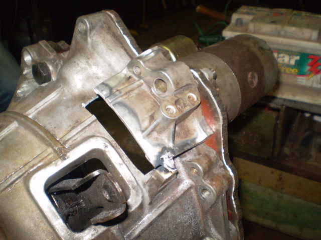

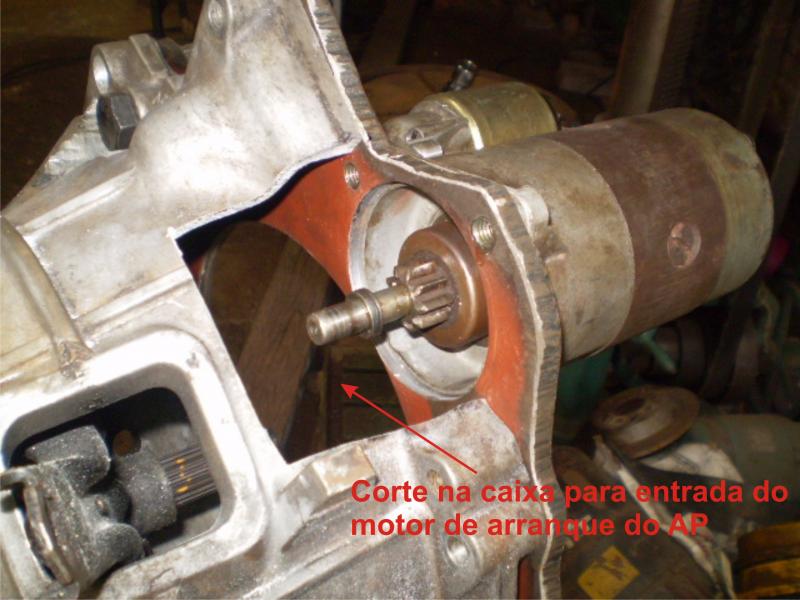

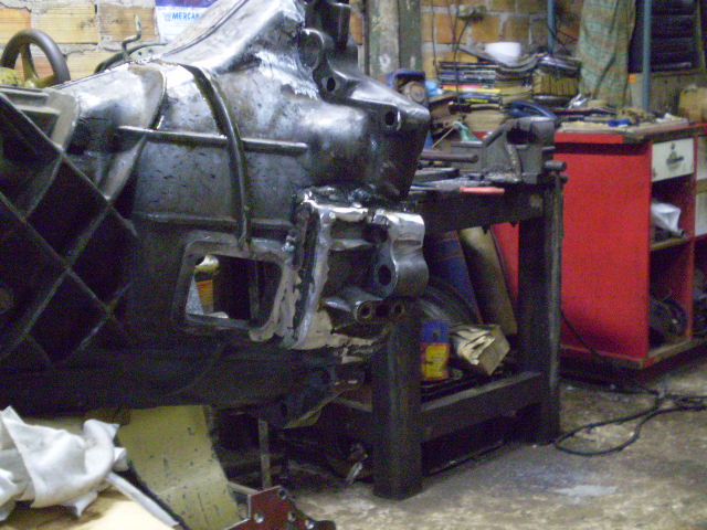

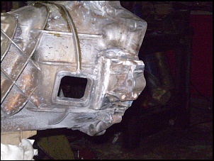

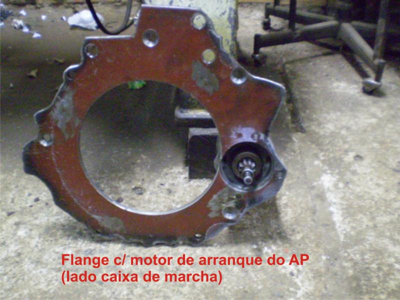

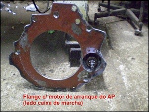

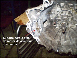

    Bem amigos, como havia prometido estou postando aqui a primeira faze da adaptação do motor AP na Sportage.
    Começamos com a retirada do motor e caixa de marcha original da Sport. A retirada da caixa é necessária para se fazer o molde da caixa seca, em papel cartão, o mesmo deve ser feito com a caixa seca do motor AP.
    Com os dois moldes prontos será feito um terceiro que será a união do AP na caixa da Sport. Deve-se atentar para a centralização dos eixos piloto tanto do AP como da Sport, eles devem estar bem centralizados um com o outro na hora de fazer o terceiro molde.
    Com o terceiro molde pronto, mandei confeccionar o flange de adaptação, este flange foi feito com uma chapa de 9,7 mm de espessura em aço naval, o mesmo usado em fundo de navio da marinha, já com tratamento ante ferrugem.
    Como podem ver nas fotos o flange já cortado e com as furações do motor AP e da caixa da Sport. Notem, o furo grande do meio foi feito com base na centralização dos eixos piloto e vejam também que ele não é grande o suficiente para passar o volante do AP.
    Este flange deve ser montado no motor antes de se colocar o volante, após ser aparafusado no motor e que coloca o volante.
    Nota: os parafusos que prendem o flange no AP devem ser halen e cônicos, os furos do motor AP no flange devem ser chanfrados para receber estes parafusos, para que a caixa da Sport não bata neles e assim ela fique bem encostada no flange.

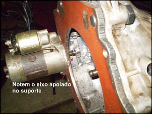

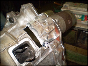

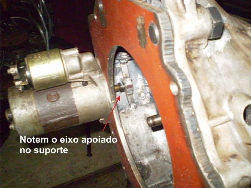

    Após o flange pronto veio a adaptação do motor de arranque do AP na flange e na caixa da Sport.

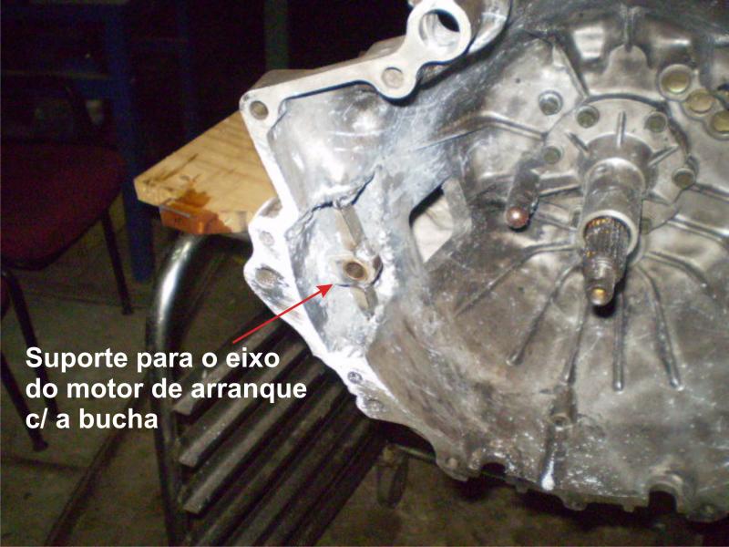

    Como o motor de arranque do AP não tem mancal de sustentação do eixo, foi preciso criar um na caixa da Sportage, para isso precisamos corta-la na mesma direção do motor de arranque do AP. Este corte fica na mesma direção da bomba de embreagem, só que não tiramos o pedaço cortado, apenas deslocamos mais para fora para que pudéssemos colocar o motor de arranque, como podem ver nas fotos.

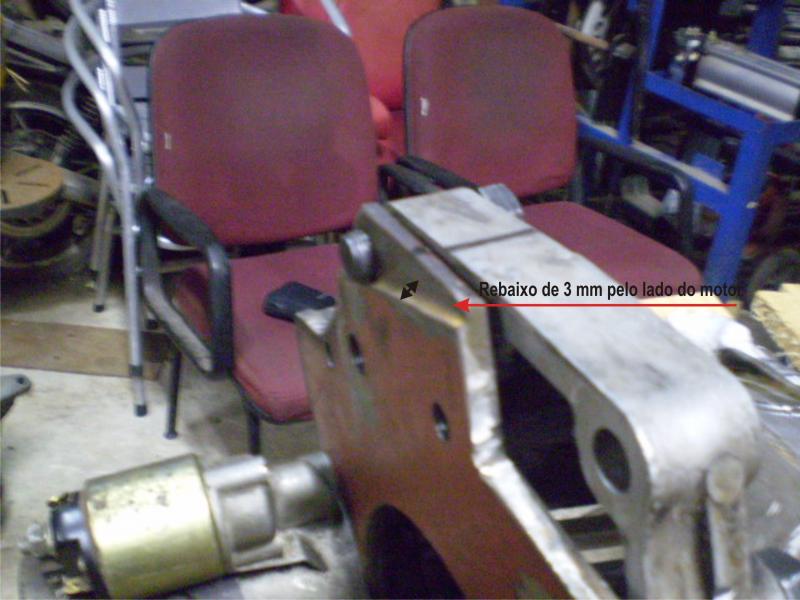

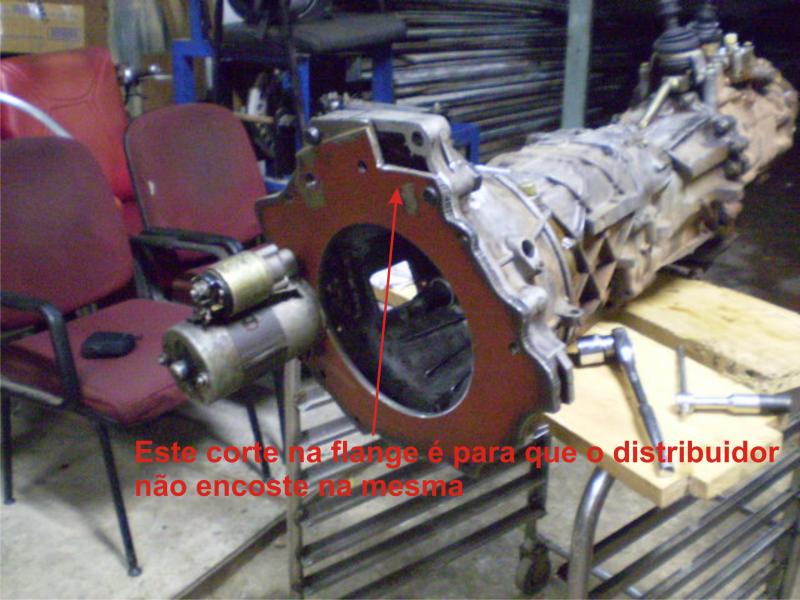

    Bom, vocês verão na primeira foto um rebaixo de 3 mm no alto do flange, é preciso fazer este rebaixo pois o bloco do AP tem um ressalto que não deixa a flange encostar nele. Também verão um dente cortado no alto da flange, é para que o distribuidor encaixo no motor sem encostar na flange.
