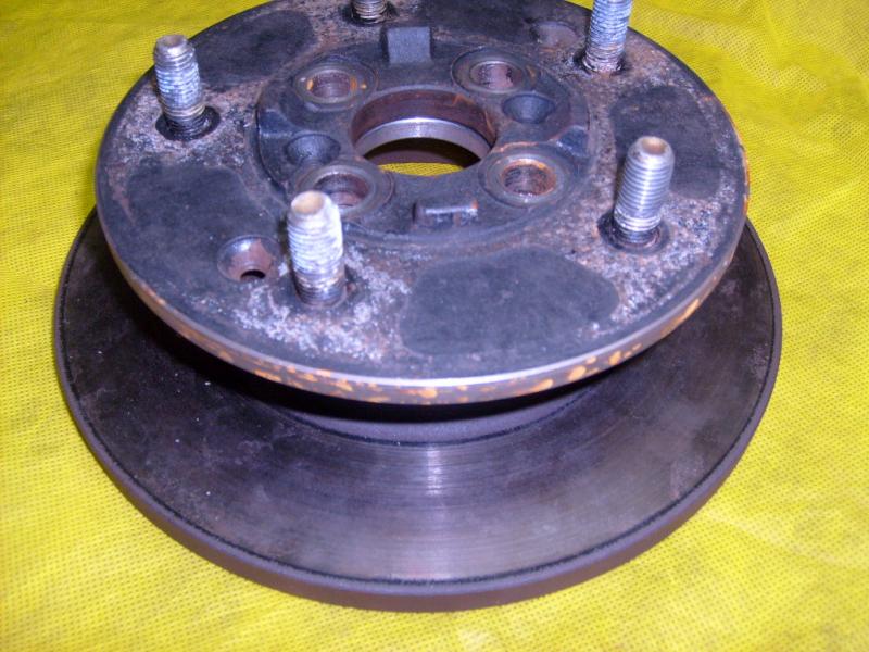

    Receita
    Citação Postado originalmente por Nava Ver Post
    Faltou a receita! Adorei...imagina como vai ficar boa de freio!
    Muito simples:
    É só comprar uma SPTG que não tenha nada dentro dos cubos traseiros!!!
    Aí, descobre que não é fácil encontrar todas as peças para montar.
    Como tinha estes discos e pinças de Uno, resolví adaptar.
    Na sequencia:

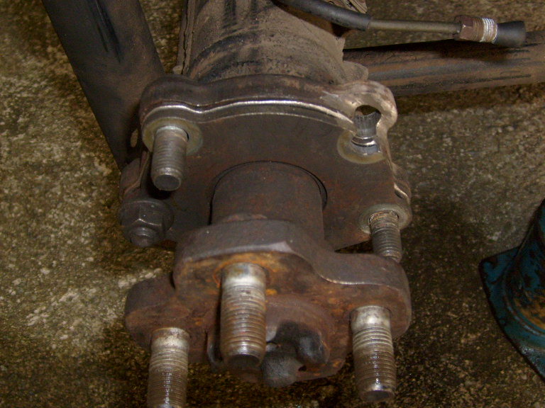

    Retirar o tambor e o prato que suporta as sapatas, cilindro e as outras peças.
    Para retirar o prato tem que extrair o eixo. Basta soltar os 4 parafusos que prendem o calço de chapa.
    Do prato se retira o miolo que ajuda na fixação do eixo.
    Copiar a furação dos 4 parafusos da ponta do eixo, no disco.
    Fabricar um espaçador com a mesma furação e que tenha 1/2mm a mais de espessura que a cabeça dos parafusos que fixam a roda. Esta peça evita que o disco se quebre na hora do aperto. Veja na última foto que o espaçador não deixa o disco ficar em falso.
    Corte o tambor fazendo dele uma flange.
    Os 4 parafusos da ponta do eixo devem ser trocados por outros mais compridos.

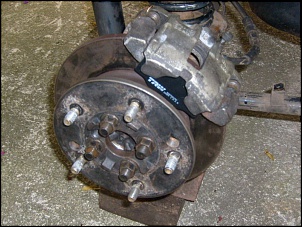

    Faça um braço de ancoragem com uma chapa de uns 6mm p/fixar a pinça.
    prenda este braço nos parafusos que fixam o eixo.
    Agora é só montar e passar dentro d'água à vontade...
    O ideal é que se faça com pinças traseiras por causa do freio de estacionamento. No meu caso usarei o princípio do freio carneiro onde o óleo que empurra, fica retido até a liberação do mesmo para retorno.
