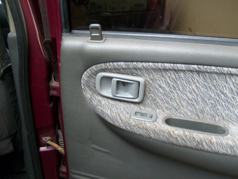

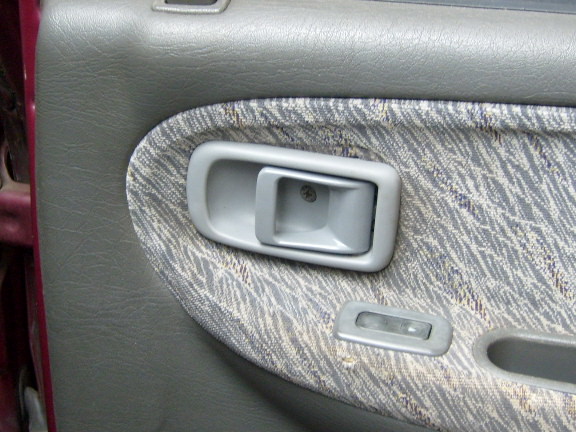

    Fotos:maçanetas De Towner Na Sptg 95
    Seguem as fotos das maçanetas internas de Towner nas portas da SPORTAGE 95

    Citação Postado originalmente por CarlinBC Ver Post
    Já ouví dizer que toda Sportage quebra com uma certa facilidade a maçaneta interna das portas e exatamente a minha estava com duas quebradas quando a comprei. Aquí em BH, o preço médio é de R$45, cada mas adaptei a maçaneta da Towner ao custo de R$9, cada. A única alteração é com relação a base para receber o parafuso de fixação que deve ser mudado de lugar na lata da porta.
    Se alguém estiver com este problema fica aí minha sugestão barata para solucionar.
    Muito boa a adaptação Carlinhos, ficou até mais bonito que a original.
    Esse botão do vidro de que carro é? Tem iluminação? Não gosto dos originais pq não tem iluminação.

    Obrigado Du...
    Os botões dos vidros são todos iguais inclusive o mesmo desenho do conjunto de comando na porta do motorista . Acredito que sejam os originais deste carro. Têm iluminação também.
