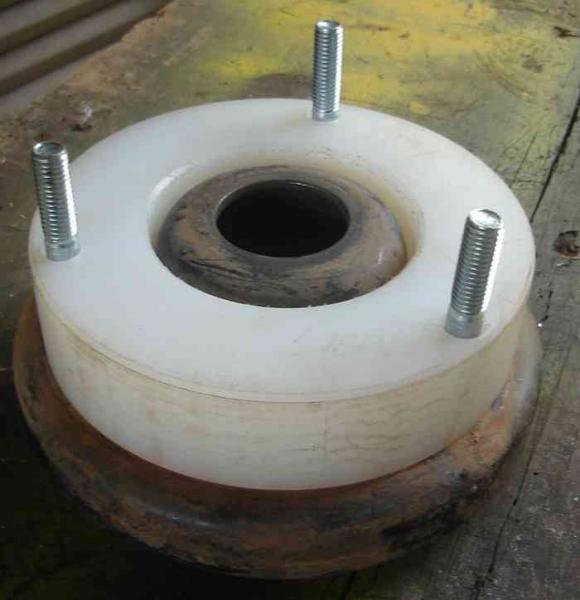

    - dosi calços de nylon medindo 125 mm de diamentro externo, 30 mm de altura, furo central com 80 mm cortado em angulo de uns 15 graus a partir de 15 mm (pq o prato da mola dianteiro tem um raio e isso servirá para ajustar as peças).

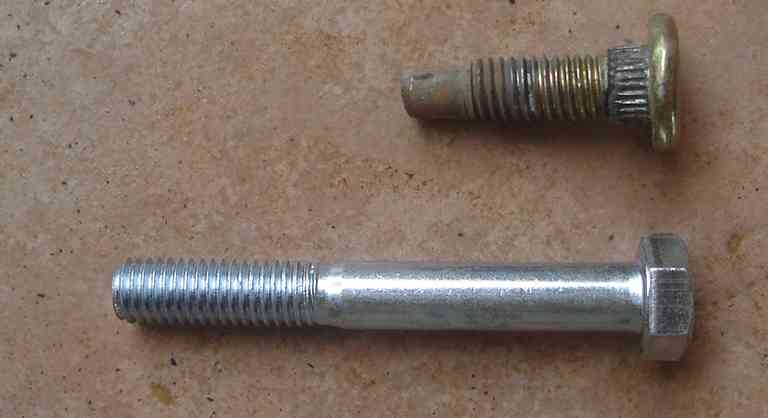

    - 6 parafusos 6 mm, aço, com uns 70mm de comprimento.

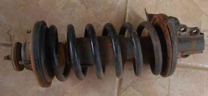

    Beleza, tirou o conjunto mola amortecedor. Na bancada encolha a mola e tire a parte de cima. Coloque o calço, ajuste se precisar e marque os furos.
    No prato para tirar os parafusos originais é so bater uma vez e boa.

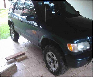

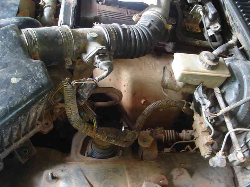

    Agora fotos...na pressa nem tirei muitas.
    Miniaturas de Anexos Miniaturas de Anexos -lift-003.jpg   -lift-004.jpg   -lift-005.jpg   -lift-006.jpg   -lift-007.jpg

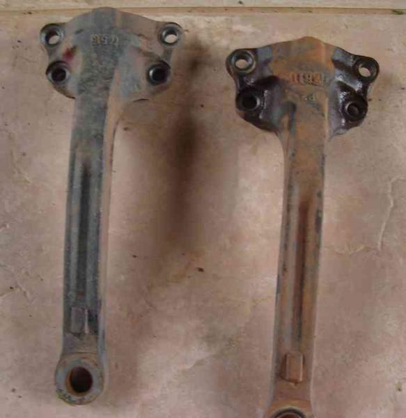

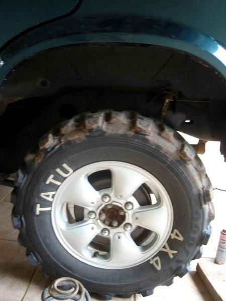

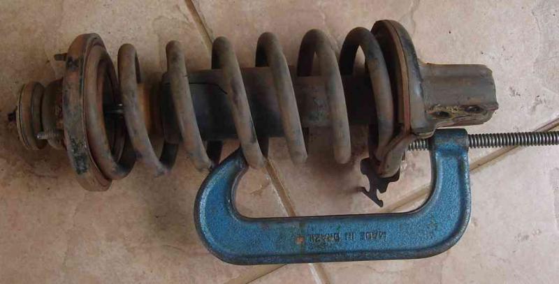

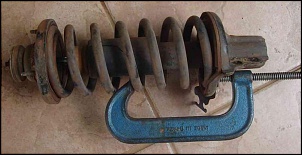

    mais fotos....
    Miniaturas de Anexos Miniaturas de Anexos -lift-008.jpg   -lift-009.jpg   -lift-010.jpg   -lift-011.jpg   -lift-012.jpg

    Medidas tiradas hoje:
    referencia posição do macaco no chassi até o chao:
    - Dianteiro 29cm
    - traseiro 34cm
    Está raspando um pouco o pneu pelo lado de dentro, pois o tatu é cravudo e qdo dá fim de curso superior, dá um apegadinha...vou tirar os dentes do pneu e ver se melhora, senao, vou tacar espaçador.

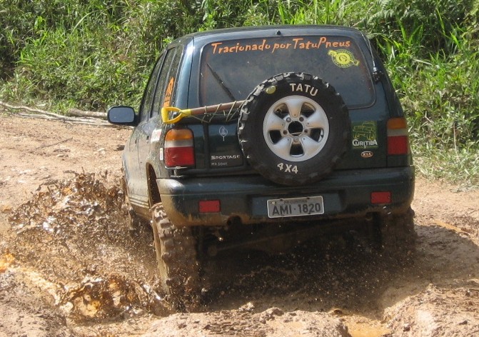

    Fiz uma trilha básica e o desempenho melhorou uns 50%. O maior curso, maior altura e as avm fizeram muita diferença.
    O carro ficou firme, mas como a mola é progressiva, nao tirou o conforto em trecho de deslocamento, ao contrário, coma a suspensão mais alta melhorou ainda mais.

    Segue uma foto com da trilha de testes para aprovação do lift...

    Meu Lift é semelhante, mas com molas da suprema na traseira e calços de 40mm na dianteira. Uso Pneus Mud 30x9,5 Pirelli e eles possuem cravos laterais... esses cravos pegavam muito no "copo" do amortecedor traseiro, como o seu... minha solução foi cortar o copo fora. Resolvido! Uso amortecedores da Besta GS 16, Monroe gas premium gold.

    Nava, me tira uma duvida, pela foto a mola da fiat em uma das extremidades é maior que a original, ou seja, o elo é mais aberto, não deu diferença no suporte? Ficou pra cima ou pra baixo? Tem como vc postar uma foto desse detale na viatura?
