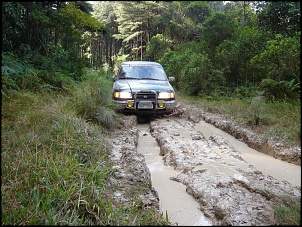

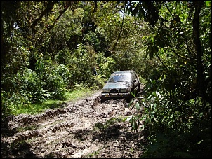

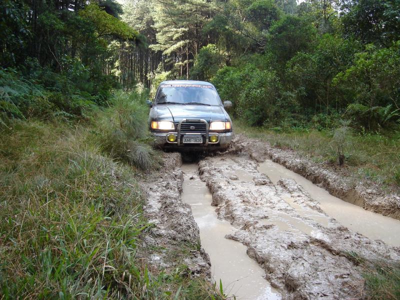

    Seu carro ta ok. O q vc precisa é de pneu bom, tipo borrachudão, vide foto. Olhe os lugares que eu passei...pneu é 80% do carro na lama.

    Pô Nava, não precisa humilhar né
    Karaio, esses lugares que voce costuma passar mas parece o caminho do inferno.hehehe(depois dizem que a Sportage é fraquinha)
    Minha viatura não conhece estradas assim, o máximo que ela já viu foi areia fofa e algumas dunas.
    Diz ai, como ficou a viatura depois do lift??? coloca uma foto ai para a galera curtir.
