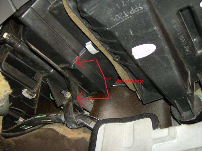

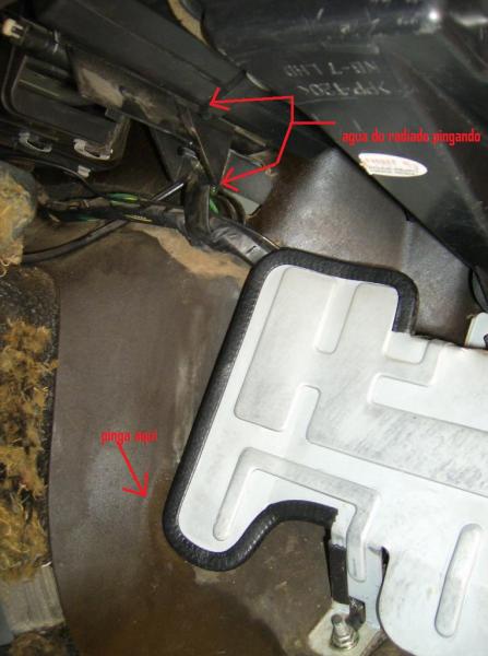

    Hoje pela manha qdo ia sair com o carro vi que tinha uma poça de agua(esverdeada) no assoalho do carona.
    Tomei um susto, Nem liguei o carro, abri o capô e fui olhar o radiador. Estava sem agua aparente. Coloquei quase 1,5 l ate encher.

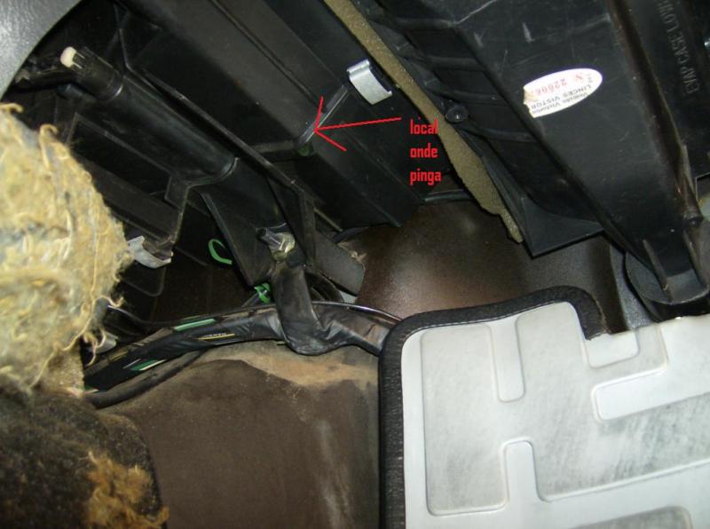

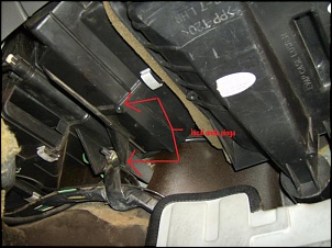

    Fui para dentro do carro e notei que estava pingando toda a agua que coloquei por debaixo do painel mais ou menos embaixo do porta luvas canto esquerdo perto da parede corta fogo. Não consegui localizar o local exato mas é por ali.(fotos). afastei a forração para ver melhor.
    Putz, fiquei super chateado, nem sai mais com o carro, e agora não tenho nem idéia do que possa ser e nem em que tipo de ajuda profissional devo recorrer.
    Alguém tem alguma dica???
    De fato como a agua não permanece no radiador, nem vou tentar ligar o carro, da minha casa vai direto de guincho para a oficina.
    Gostaria de ter uma idéia do que possa ser para não ser enrolado por nenhum mecanico desalmado.
    Vlw por enquanto.

    Acho que no seu caso pode ser a mangueira que vai para o aquecedor.
    Não sei o nome, mas alguns carros tem um radiador dentro que é de onde vem o ar quente. Pode ser por ai .
    Mateus,
    Acho que o radiador do aquecedor já era, poque ele fica exatamente ali, e já está bem corroído, por isso vaza. Na minha Sport aconteceu isso e a única solução foi isolar as mangueiras.
    Julio

    Isso já aconteceu comigo, a água do sistema de ar quente vem do radiador do motor e passa por um radiador no painel que foi "pro espaço", vá a um mecânico e peça para "bypassar" o sistema de aquecimento da cabine, para isso ele vai desconectar uma mangueira que vai para o radiador através da parede corta-fogo e outra que vem da saída do radiador (fica ao lado da outra) e colocar uma mangueira curtinha interligando os dois pontos que tiveram as mangueiras retiradas. Seu carro vai ficar sem ar quente mas não perderá mais água...
    Despois, se quiser, vá a um local q dê manutenção em ar condicionado para troca do radiador, gastará mais de R$ 600 para trocá-lo

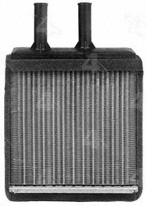

    Olhei no e-bay e achei o tal de "radiador do ar quente" chama-se HEAT CORE, copiei a foto para o pessoal ver se é isso mesmo.
    Lá nos States custa cerca de US$ 109 mais 9 doleta de frete dentro dos EUA.
    Deve ser uma boa mão de obra trocar esse TREM, deve-se desmontar meio painel para acessar ele.
    Que voces acham??
