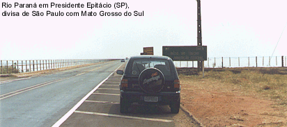

    Saímos de Curitiba às 16:00 hs de uma tarde de sábado, e às 21:00 hs chegamos em Maringá (PR). No outro dia de manhã seguimos à Presidente Prudente (SP) para pegarmos a rodovia Raposo Tavares (SP-270) em direção à Presidente Epitácio (SP), e em seguida à Bonito (MS) onde pretendíamos chegar por volta das 21:00 hs.
    Nossa odisséia começou pouco depois de cruzarmos o rio Paraná, divisa entre os Estados de São Paulo e Mato Grosso do Sul; para ser mais preciso, 45 Km depois de Bataguaçu (MS), primeira pequena cidade depois de Presidente Epitácio. No topo de uma subida, depois de ouvir uma pancada seca que veio do motor, encostamos nosso carro, uma Kia Sportage, no acostamento para examinarmos o que tinha acontecido. A primeira impressão que tivemos ao abrir a tampa do motor é que havia apenas escapado uma correia, mas descobrimos que a coisa era muito mais complicada: tinha na verdade quebrado o rolamento do eixo da polia da bomba d'água, no qual também está ligada a hélice magnética do sistema de refrigeração do motor. O estranho é que esta peça tinha sido trocada há apenas 5 meses na concessionária Vecopar em Curitiba, e rodamos apenas 5 mil km neste período.
