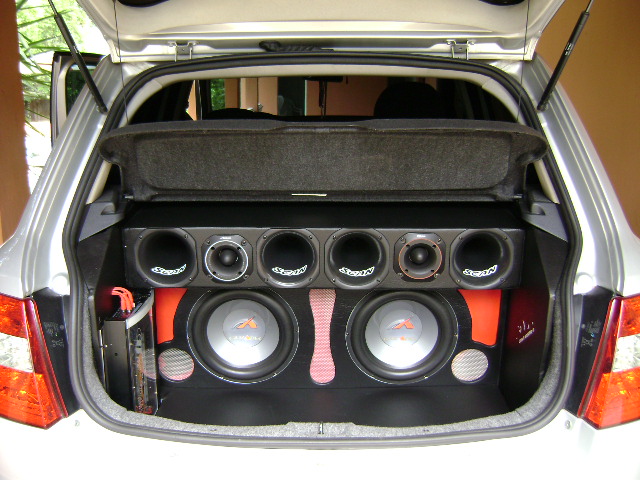

    Marlo,
    Eu já tinha um som que preparei para o Stilo, assim que troquei pela Sport, eu instalei ele mesmo. Serviu direitinho. Só que melhorou muito o grave. Faz um barulho bacana.
    Miniaturas de Anexos Miniaturas de Anexos -dsc00032.jpg   -image0606.jpg   -dsc01308.jpg   -dsc01311.jpg

    Citação Postado originalmente por jgneves Ver Post
    Marlo,
    UAU !! Belo Trio ! Cabia tudo isso no Stilo?
    Como conseguiu por as miniaturas na sua mensagem. Não estou conseguindo?
    Marlo,
    Noto que pelas imagens tens, Sub Hinor (aqui de SC se não me engano) cornetas e Tweeters, Ampl Boss. Legal!
    Coloque detelhes sobre seu equipamento.
    Sugestão. Edite a placa de sua viatura. Sei lá por Segurança. !
