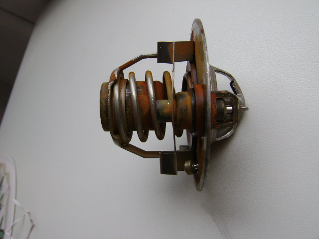

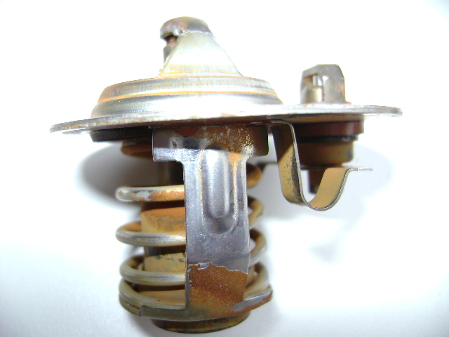

    Fui lá na Concessionária KIA da Av. Tereza Cristina e comprei a válvula termostática (30 latas - original). Cheguei em casa e troquei, só que a que estava no carro é diferente da que me venderam como original. Coloquei no lugar e deixei funcionando na lenta por cerca de vinte minutos. O ponteiro ficou abaixo do que de costume, ou seja, cerca de dois palitos antes do meio. Não acionou ventoinha no top, ou ela já tá acionada? Não dá pra perceber. Vou rodar e ver o que acontece agora, espero que modifique alguma coisa. Vou postar as fotos da válvula que retirei.

    A valvula é esta. a minh afica um palito abaixo do meio e se subir dois acima do meio ja ta jogando agua fora, o q aconteceu qdo a ventoinha pifou e nao acoplava.

    Citação Postado originalmente por jgneves Ver Post
    Ô Robson,
    Saudações.
    Oi João,
    Esta válvula das fotos é a válvula das gasolina, as diesel (a que comprei e a que estava anteriormente) não tem esta pequena válvula na lateral.
    Qualquer coisa dá uma pulada aqui para compararmos.
    Forte abraço!
    Robinho
    Willys CJ5 61 AP álcool "CACHORRO DOIDO"; Sportage TDI 01 " ambulança"; Ranger CD 4x4 3,0 Diesel 2010 chacrete
    Robson,
    Intaum a minha tava rodando com a válvula errada, ou seja, não estava mantendo o carro na temperatura ideal para queimar o diesel. É isto?

    João,
    Quanto a temperatura eu não sei, mas a que estava é de gasolina isso tenho certeza, debati isso com o Charles na concessionária quando fui comprar a minha válvula nova, no cadastro deles tem essa que vc tirou (gasolina) e a sem sub-válvula (diesel).

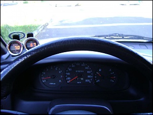

    Instalei na minha sportage os reloginhos auxiliares. Este dias na minha primeira esticada depois dos relógios (vamos dizer assim), fui de São Leopoldo a Porto Alegre (+/- 30km) de madrugada e os relogios durante a viagem chegaram na temperatura de 106º, isto andando no máximo a 90km/h. Tá certo isto? Ou minha sportage está tendenciosa a ferver novamente? (detalhe: motor recem feito).
    Aguardo retorno dos amigos.
    Valeu

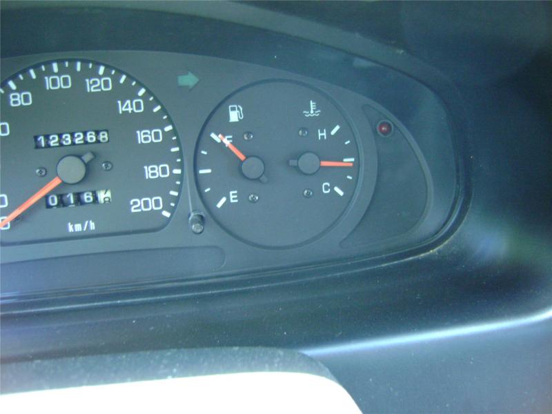

    Marcadores de Temperatura
    Estou postando aqui as fotos dos reloginhos
    Foto 1) Posição que coloquei eles (verifiquem o painel do carro)
    Foto 2) Temperatura atingida
    Fota 3) No mesmo momento que bati a foto 2 vejam como esta o marcador do painel.
    Se alguem quizer mando mais fotos.
