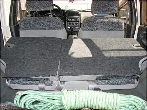

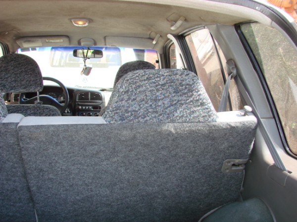

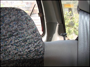

    Moçada, como faço pra deitar os bancos traseiros? Eles sao bipartidos mas nao achei onde é o dispositovo que solta a trava.

    Ola Nava, se a sua Sportage for a curta, pra rebater o banco, são dois pinos que tem no encosto, um de cada lado, se estiver sem os pino tera os furos.

    Bem, nao vi nem pinos muito menos os furos ond etinha os pinos...vou levar ate a kia pra achar isso...

    Nao tem os furos no tecido dos encostos, mas passando a mao percebe-se que por debaixo do tecido existem...alguem pode tirar uma foto destes pinos e os encostos rebatidos, etc?

    Vai as fotos que vc pediu, se precisar de mais, eu tiro e envio. Pelo visto seu banco foi recapado e a mula do capoteiro anulou o pino.

    Valeu Trojão, realmente nota-se que há o furo debaixo do tecido, mas nao tem os pinos. Eles destravam pra cima ou pra baixo?

    O acionamento se faz puxando o pino para cima.
