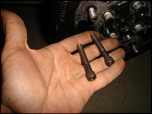

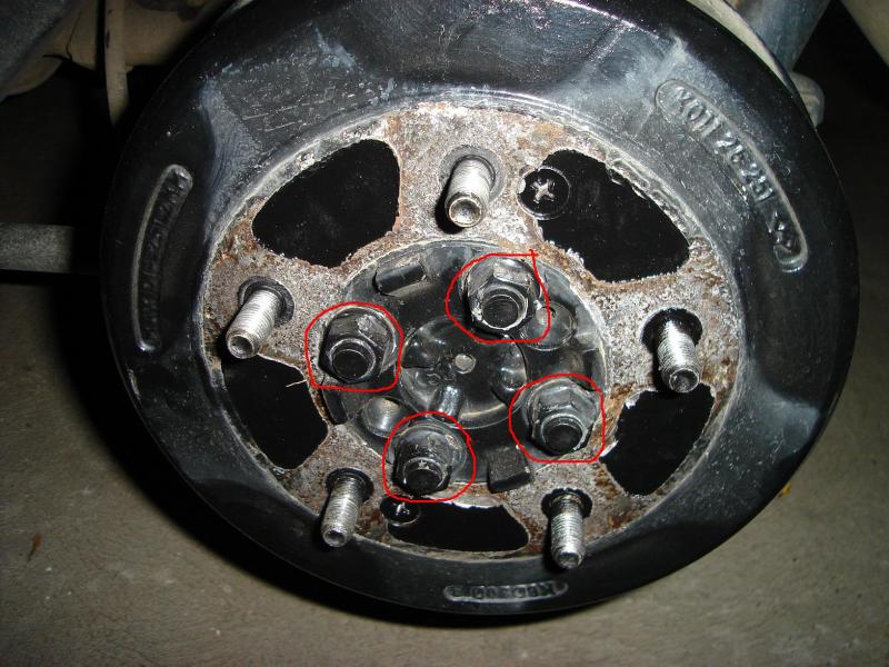

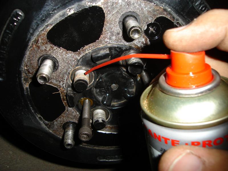

    Após tirar a roda, vc deve soltar os quatro parafusos do centro do eixo, são apenas eles que seguram o tambor (primeira foto da esquerda pra direita). Em seguida note que há dois furos afunilados próximo aos quatro parafusos que vc tirou, e também há dois parafusos tipo “philips” próximo aos parafusos de fixação das rodas. Esses parafusos são fornecidos para usar como “sacador do tambor”. Vc precisa tirar eles do tambor e colocar nesses dois furos afunilados perto dos quatro parafusos. Mas no meu caso, com tanta ferrugem, não foi possível usar esses parafusos “philips”, pois o tambor nem se mexeu, tive que usar parafuros mais resistentes de aço 8.8 de chave alen para dar mais alavanca, um pouco de graxa nesses parafusos ajuda. E mesmo com os parafusos mais resistentes, não arrisquei forçar demais, tive que usar a força bruta com uma marreta e um pedaço de madeira. Agora que o tambor está quase solto, aperte gradativamente esses dois parafusos para empurrar o tambor para fora. Levei um susto quando abri esse tambor, pois tudo estava enferrujado e muito sujo. Lavei todo o sistema, depois passei um conversor de ferrugem (vendido em lojas de ferragens). E o principal: Vou pra oficina trocar as lonas, encontrei por R$ 160,00 sem mão-de-obra aqui em Santa Catarina.

    Realmente é impossivel sacar os tambores com aqueles miseros parafusos tipo phillips.
    Corri então atras de dois parafusos para chave combinada com a mesma bitola e rosca dos "phillips"(levei um deles como modelo).
    Achei em uma oficina perto de minha casa. Expliquei o que queria e o mecanico de lá me deu dois parafusos usados para este propósito.
    Bastante desingripante no local e ai foi moleza sacar os tambores.
    Estava tudo certo, tenho lonas em meia vida ainda, dei uma limpeza com ar, botei um pouco de lubrificante nas molas e partes moveis e fechei novamente.
    Ratifico o que nosso amigo Julio falou. Concordo 100% com o sentimento exprimentado pelo NAVA.
    A dica de ouro é: Qdo for fazer o serviço, já venha com os parafusos(sacadores de tambor) certos que ai metade do trabalho já era.

    Opa! Cuidado Nava. Quando levanto a Sportage, sempre coloco três tocos quadrados de madeira maciça debaixo do eixo que estou levantando. Também uso esses mesmos tocos de madeira para calçar as rodas. Quanto ao parafuso “teimoso”, vc deve usar óleo desengripante. Não se preocupe em encharcar o sistema com óleo, após retirar o tambor vc vai perceber tudo precisa mesmo é de uma boa lavada. Hoje troquei as lonas, mas não fiz eu mesmo, preferi levar para um profissional. Pesquisei muito aqui em SC, mas não encontrei as lonas por menos de R$ 108,00 (cento e oito reais). Bom, o que importa é que o sistema ficou 10, o pedal ficou mais auto, o freio está muito mais potente.
