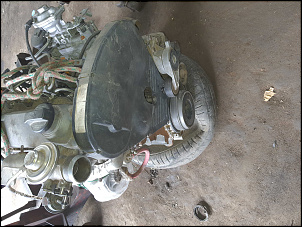

    Bom, começou o trabalho, mas to tendo que fazer no tempo que tenho, retiramos o motor da sportage e a caixa para fazer a flange que é o mais trabalhoso. Não to conseguindo anexar fotos.
    Motor AGR na sportage
    Segue fotos dos motores e do cofre do motor.
    Miniaturas de Anexos Miniaturas de Anexos Motor AGR 1.9 TDI na Sportage 95 diesel.-20210127_091207-conversimagem.jpg   Motor AGR 1.9 TDI na Sportage 95 diesel.-20210127_091121-conversimagem.jpg   Motor AGR 1.9 TDI na Sportage 95 diesel.-20210127_091011-conversimagem.jpg
