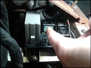

    Rele da buzina
    Olá.
    Onde fica o rele da buzina na gran sportage tdi?
    Usuário Avatar de EDuarte
    08/03/2004
    São Bernardo do Campo/SP
    2,682
    Agradecimentos: 14
    Originalmente não tem, é direto.
    (DU)
    Sportage TDI 2001 Curta
    Ex Rocsta 94 "Maçarico"
    Usuário Avatar de j andré
    04/05/2017
    Alvorada/RS
    Citação Postado originalmente por EDuarte Ver Post
    (DU)
    Então na minha foi adaptado, pois quando a buzina funcionava eu escutava o estalo do rele dentro do painel. Mas olhei debaixo e não achei.
    08/03/2004
    2,682
    Agradecimentos: 14
    Na minha tbm tinha adaptado, mas coloquei no compartimento do motor.
    (DU)
    04/05/2017
    Alvorada/RS

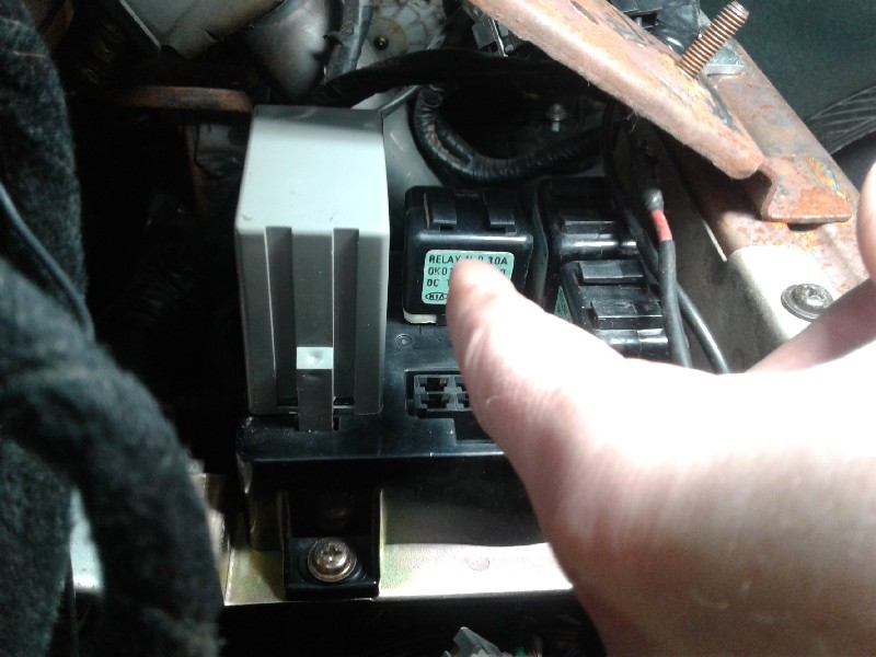

    Rele da Buzina (Resolvido)
    Somente ontem tive tempo para desmontar o painel a procura da fiação da buzina, e para minha surpresa, descobri o rele. Ele fica logo abaixo do rele do pisca.Rele da buzina-rele-buzina.jpg
    Miniaturas de Anexos Miniaturas de Anexos Rele da buzina-rele-localizacao.jpg
    SPORTAGE GRAND TDI 2002/2003
