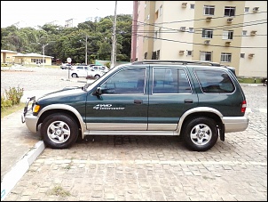

    Olá meus caros!
    Recentemente tive a oportunidade de adquirir uma SPT ano 2000 em bom estado de conservação (foto da viatura segue abaixo). Tive que fazer a embreagem assim que peguei e farei a revisão geral para evitar os problemas já conhecidos, além de revisar a turbina, que não está funcionado bem. Obs.: o antigo proprietário, segundo dono na mesma família, informou que o carro nunca "viu" lama, o que parece ser verdade. Ainda não testei a tração, pois quero substituir tudo que está com problema. Alguma recomendação dos veteranos?
    Estou repassando o fórum buscando informações relevantes.
    Grato, Fabrizzio.

    Bonito o carro!! Quanto pagou? (momento indiscrição), a quem me condene, mas eu gosto da tração original da sportage, provavelmente os retentores que mantém o vácuo vão estar ressecados e você será obrigado a substitui-los, de uma olhada na valvula solenoide e nas mangueiras do vácuo, se estiverem ressecadas é bom substituir. Mas acho que não vale a pena desmontar a roda livre sem antes testar.
    Para testar vá em uma ladeira ingrime, de preferencia de terra, com a frente virada para parte mais baixa da ladeira, engate a ré, o carro vai derrapar, acione a tração e tente dar ré novamente, se o carro não derrapar a tração ta funcionando.
    Uso o sistema a vácuo desde de sempre, e só me deixou na mão duas vezes, uma porque o retentor estourou (com 8 anos de uso) e a outra porque tinha muito barro na roda livre e ferrou a ----- toda, mas foi só lavar que o negocio voltou a funcionar.
    Coloca logo esse carro nem que seja numa estrada de chão, pq ele não foi feito pra viver só na cidade.
