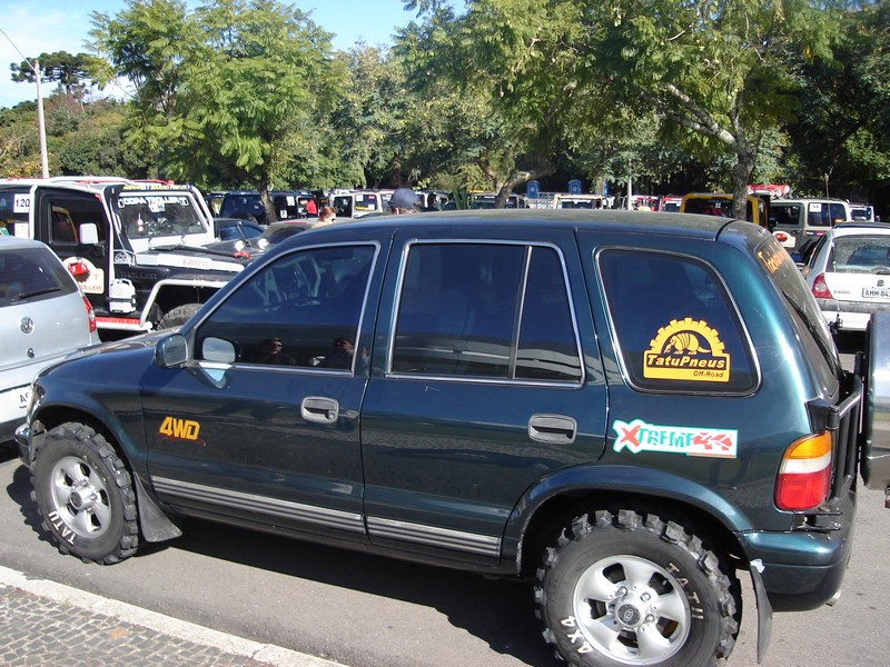

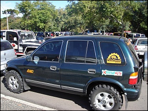

    Ola pessoal,
    comprei uma sportage 2000 aut. recentemente, mas to usando pneus medidas diferentes na traseira(215/75/15) e dianteira(205/75/15), alguerm sabe me dizer se isso prejudica a viatura?!
    uso 90% asfalto 10% terra, q vcs aham de pneu medida 225/70/15, posso usa esse tranquilo?
    desde jah grato pela atençao!
  • #19
    Se for 4x2 nao tem problema, agora em 4x4 vai forcar o cambio devido a relacao diferente.
    Uso o 225/70 e o carro ficou bemmais encorpado, mas mais chocho e faz 6km/l na cidade. Claro que uso o Tatu Armadillo, que dá diferença tb né...
    Miniaturas de Anexos Miniaturas de Anexos Pneus para SPORTAGE-sport-copa-lado.jpg
