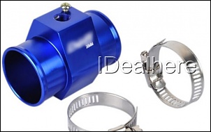

    Gostaria de saber o diametro da mangueira de água do motor da sportage 2001 TDI após a válvula termostática, pois voi colocar um adaptador para poder colocar mais um sensor, mas vende por medida (34, 36, 38, 40mm)....

    Se alguém tiver a mangueira da besta e puder tirar a medida interna dela eu agradeço.

    Bom, verifiquei direto na tampa da válvula termostática, pois a mangueira pode apresentar variações devido ao aquecimento. Fiz a comparação com o bocal do radiador e a medida foi a mesma. Então o valor é de 36 mm, ok!

    Olá! vou verificar, pois estou interessado no adaptador!!! Você já produziu algum?? Eu estou procurando a mangueira do ar quente, aquela que faz a conexão do motor na cabine e fica atraz da turbina. São duas e não estou encontrando no catalogo...Caso alguém saiba agradeço a ajuda!!
    Eu estava vendo direto da china, lá custa em torno de US$ 7 a 15.
    Essa medida que me informou é após a termostática? Pois se eu colocar antes e ela travar, sempre vai medir frio.
