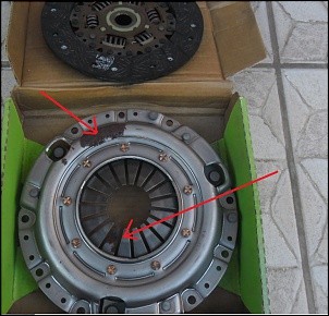

    Amigos, Eduarte...
    O Fato da peça apresentar essa oxidação representa problema? Ou isso não afetará o funcionamento depois de instalado? Comentem... Abraços.

    Citação Postado originalmente por João Cristiano Rodrigues Ver Post
    Amigos, Eduarte...
    E aí pessoal?
    João Cristiano - ES - Sportage 95 Diesel
    E aí pessoal?
    Não tem problema, pode montar assim...
