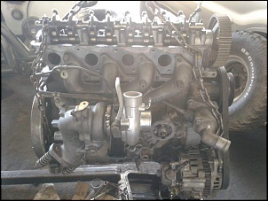

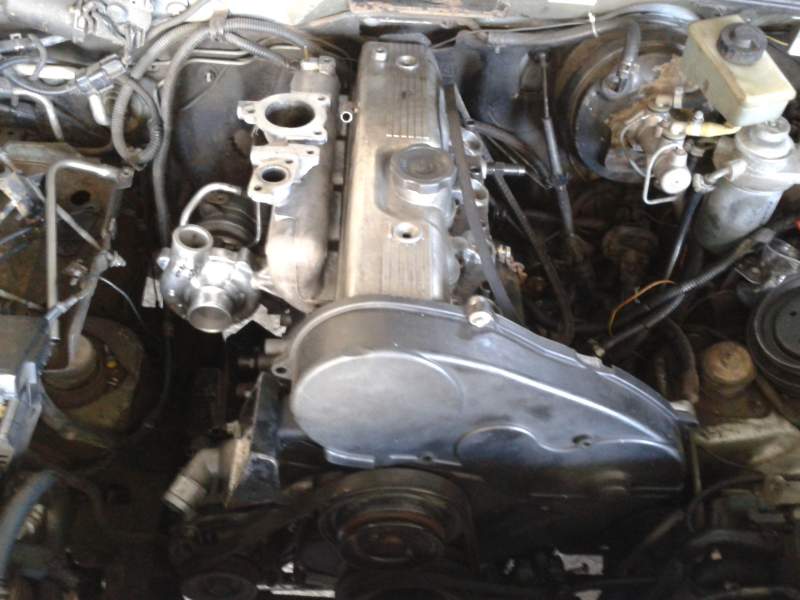

    Meus amigos, achei melhor criar este topico, ja que estava usando o topico MWM 2.8 na Sportage, e na verdade estou adaptando outro motor na sportage.
    Seguem duas fotos da adaptação.-2013-02-18-10.44.05.jpg -2013-02-18-10.46.24.jpg

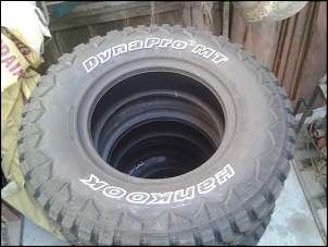

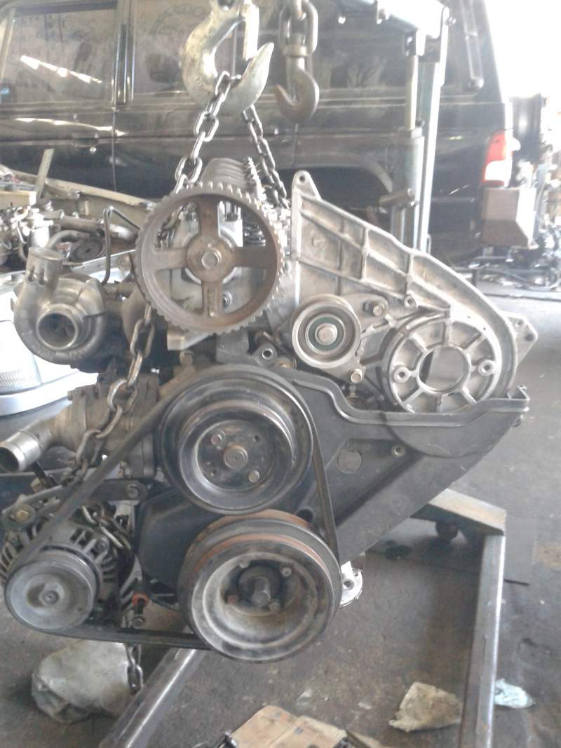

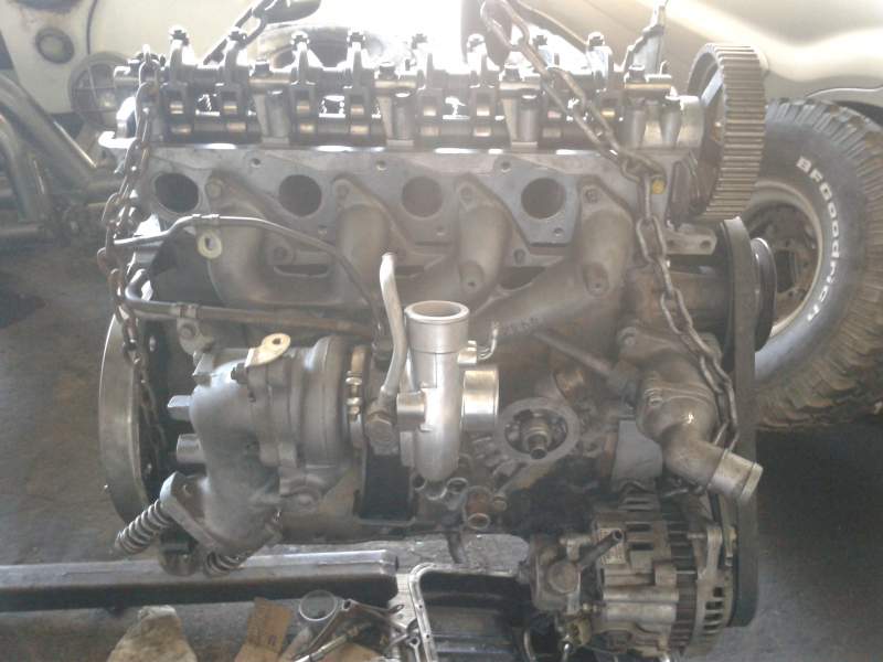

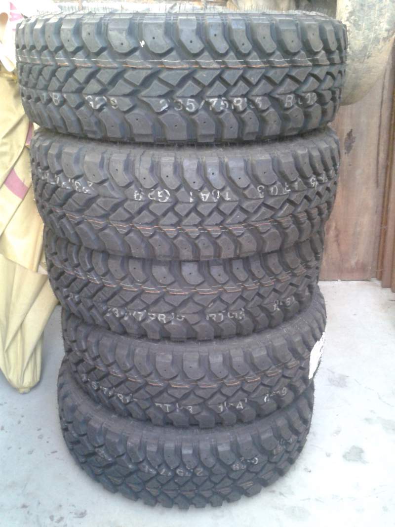

    Mais algumas fotos da adaptação e os pneus que chegaram também!
    -2013-02-18-17.38.27.jpg-2013-02-18-17.38.38.jpg-2013-02-20-10.47.30.jpg-2013-02-20-10.49.13.jpg

    Bom meus amigos, a adaptação esta aindo, ta sendo feita bem de vagar e com calma. O motor ja esta no lugar e ate agora fizemos o seguinte:
    01 - Motor HPE 2.5 TDI L200;
    02 - Embreagem L200;
    03 - adaptação na flange;
    04 - Bomba mecanica L200;
    05 - bomba da direção L200;
    O intercooler deverá ficar na parte de baixo, pois muito provavelmente nao haverá espaço na parte de cima e ainda nao sei se vai ser da L200 ou Frontier. A adaptação que mais deu trabalho foi ter que chegar o motor 7cm mais para tras, pois o motor da L200 é um pouco mais comprido que o diesel TDI das SPTG, ai tivemos que mexe chegar o cambio para tras um pouco dentro do carro, mas ja foi testado e ficou tudo joia.

    Corrigindo:
    A bomba será mesmo mecanica, mas porem da Pajero 2.8, mas pq? Pq o motor q estou adaptando é um HPE e tem a bomba eletronica e eu nao quero usar a eletronica, optei pela mecanica, e sendo da L200 mecanica eu poderia perder alguns CV de potencia, assim sendo colocarei uma bomba mecanica de um motor um pouco mais forte.
    O intercooler tambem poderá ser o original da SPTG, caso nao haja espaço para o intercooler da L200 ou Frontier.

    Leandro, pelo que eu vi, te venderam o motor como sendo o HPE, mas pelas fotos, a turbina é com WG, ou seja, as mesmas das L200 de 100cv. Outro ponto é o consumo, esse aí bebe com vontade.
    Já que tu vai usar a bomba mecânica, é só dá umas voltas no débito e ajustar a turbina que deve ficar bom, só que um problema é que esse motor tá no limite, sabendo usar ele dura, mas mesmo assim ele já tá muito forçado.
    E o ponto principal é o aquecimento, pra tu não ter problemas, troca a válvula termostática por uma de 71ºC e aumenta o que tu conseguir de área de troca de calor do radiador, seria bom conversar com um pessoal dessas casas de radiadores.

    Tentarei responder a todos de uma só vez...rsrrsr. pra falar a verdade nao sou expert em mecanica, entendo pouco e o mecanico que esta adaptando ja fez em uma sportage daqui esta adatação e ficou muito bom mesmo.
    Em realçao ao motor mazda nao tenho nada contra ele, pelo contrario, para quem quer um veiculo economico e ate certo ponto confiavel ele é bom, mas pra mim que curto umas trilhas, vou colocar pneus maiores MUD, acho o motor muito fraco e por mais que faça algumas melhorias nao chegará a aproximadamente 125/130cv que eu acho que deve ficar o meu carro depois da adaptação.
    Vou ampliar sim a capacidade de arrefecimento e também o radiador nao vai ser mais da SPTG, provavelmente da L200 mesmo.
    Em relação a turbina está que esta na foto é a WG sim, por isso mesmo acho que devo ficar com uns 125/130cv, mas estou correndo atras de outra turbina que poderá ser da L200 121cv ou L200141cv, o problema é o preço, essa da WG consegui de graça..rsrrss.
