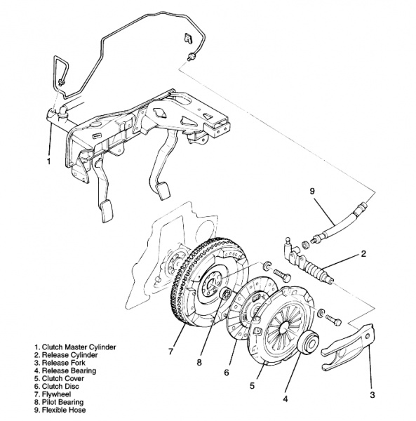

    Bom dia,
    Amigos (principalmente o EDuarte, hehe), alguém sabe me dizer se existe alguma mola de retorno no garfo da embreagem ? Estou montando o motor / transmissão, e como tinha muito parafuso e outros "detalhes" faltando quando desmontamos, surgiu esta dúvida.
    Obrigado,
    Luiz
    GRAND SPORTAGE '99 GASOLINA
  • #26
    Usuário Avatar de EDuarte
    08/03/2004
    São Bernardo do Campo/SP
    2,680
    Agradecimentos: 14
    Não tem mola de retorno...
    (DU)

    Nobre EDuarte e colegas do Forum,
    Montei a embreagem e comprei o cilindro auxiliar novo, completo, já com aquele parafuso que chamam de "trovão". O meu cilindro antigo estava em más condições e, ao retirá-lo, reparamos que o tal "trovão" havia sido enjambrado por algum engatilhador.
    Bem, montamos o cilindro novo e eis a surpresa: o trovão antigo, uma adaptação de um parafuso soldado na ponta deste trovão, e que aumentava em cerca de 5 cm em relação ao trovão original, funcionava muito melhor.
    O cilindro com o trovão novo não tinha quase embreagem nenhuma. O carro "debreiava" muito pouco. Por ele ser menor que o "adaptado", o curso do garfo era quase mínimo.
    Então, para os que estão achando sua embreagem bem curta, debreiando muito pouco, deem uma olhada neste parafuso do cilindro auxiliar.
    Um abraço,
    Luiz
