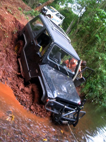

    Se conseguir um HiPull, acho melhor. Segue o desenho do Warn, só que é rolamentado e usa peças de guinchos industriais, sendo mais fácil a reposição dos componentes.
    Abraço!
    Eu ja vi Ekron mecanico 12000.No J.
    Miniaturas de Anexos Miniaturas de Anexos guincho para JPX-ogaaahw4pwbo7nghhkmwhv8nsmjolgqbqzkjriozrkkwgabklginqrld3ababdse6gwadhilwb6xcjznytszw3kb9s4am1t1.jpg
    Niva Ekron 9500lbs.
