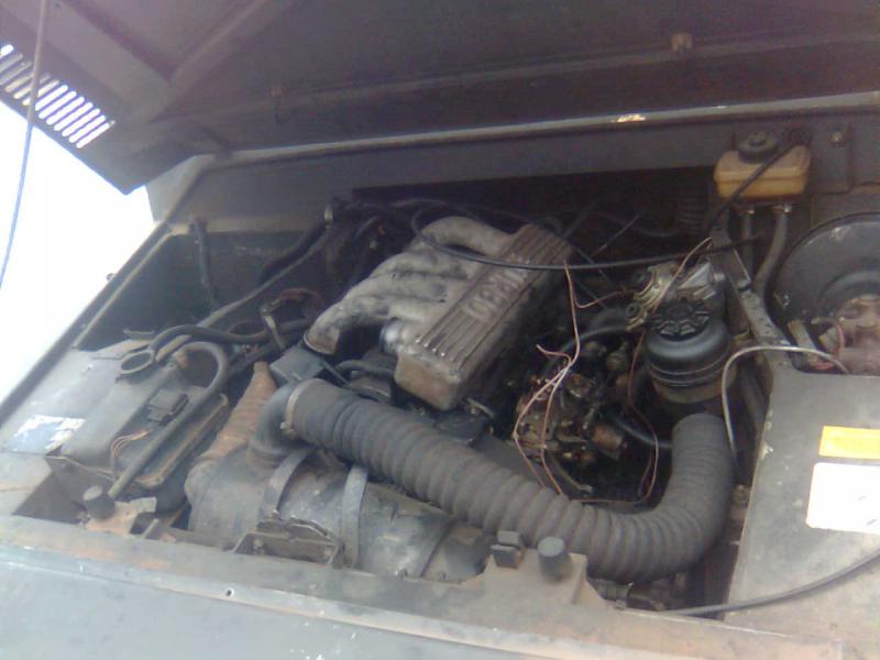

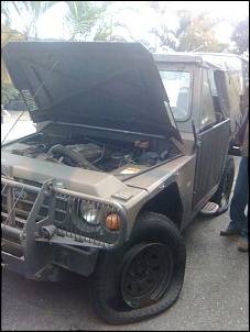

    Olá pessoal aqui começairas fotos da minha mais nova jornada.
    Motor XUD9-imagem0078.jpg[/ATTACH]
    motor xud 9

    Ricardoma, se eu te dizer vc não vai acreditar, esse jeep so rodou 45.000km originais, o motor tá stander, motor de partida zero na caixa e outro no jeep com caixe de mudança e transferencia no lugar e muito mais, esse jeep é td original militar com tds os acessórios que possa ter uma vtr militar parou com problemas de aquecimento antes de queimar junta jeep filé de mais e pagei por ele 3.300 + frete, quem me vendeu ainda tem uma Rural 4x4 original, uma veraneio tbm original, belina, variante e mais uns que não me interessei.....

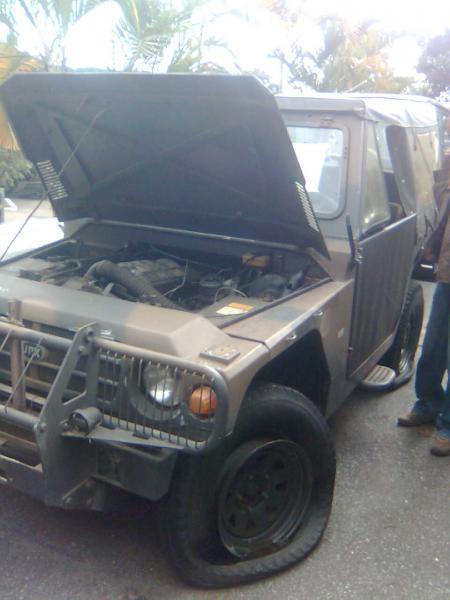

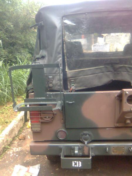

    Mais fotos
    Mais fotos do mais novo J
    Chave nato suporte para camburão
