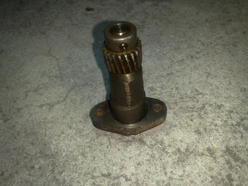

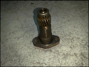

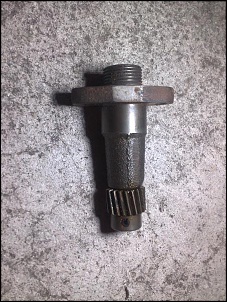

    Estou precisando do Pinhão do Velocímetro da Tcase original do JPX, ou alguma dica para adaptação.
    Tirei uma foto do Pinhão de outro veículo para ilustrar.
    Wander
    Miniaturas de Anexos Miniaturas de Anexos -08052010779.jpg   -08052010784.jpg   -08052010786.jpg
    Amigo, caso a engrenagem seja separada (Ou seja, saia do eixo) leva em um bom torneiro mecanico que dá pra fazer... No meu caso resolveu e ficou muito bom.

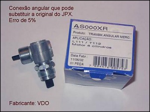

    É nessa peça que vai o cabo do velocimetro?
    Comprei um J ha pouco tempo e o velocimetro tá com o cabo estourado. Já comprei o cabo da 608 (de acordo com o forum é mais resistente) e agora não sei onde encaixo.
    Tem uma tal de conexão angular que li a respeito no forum, mas não tenho nem idéia do que seja e se meu J tem ainda.
    Alguém poderia fotografar por favor a ligação do cabo e essa conexão angular.
    Obrigado
    Usuário Avatar de netto mietto
    05/03/2008
    Porto Feliz/SP
    1,497
    a conexao angular tem na www.murari.com.br
    TR4 2008
    JPX AP 2.0 MI
    26/05/2010
    Pato a conexão angular do J fica na cx de transferência lado direito px a longarina do chassis se vc clocar o cabo e não funcionar retire-a e verifica s não tá quebrada com a do cavalo Scania 1111 ou 112 vc faz a adaptação coisa fácil não esqueça de observar que no J entre a entrada na caixa e a conexão tem um adaptador pequeno machoxfemea que transmite o movimento joia.
