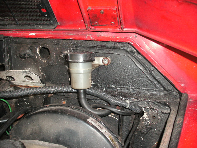

    olá Chiari esse cilindro é de caminhão vc pode usar ele tanto com o reservatorio em cima dele como apenas o cilindro dntro do jeeo e o resrvatorio por fora!! assim como o meu ... ai vaõ algumas fotos de como pode ser instalado ..abraços
    Miniaturas de Anexos Miniaturas de Anexos -9-6-2009_010.jpg   -9-6-2009_007.jpg   -9-6-2009_020.jpg
