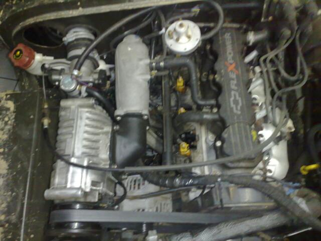

    Voçe toca num ponto crucial no que tange a qual motor utilizar, d fato motores grandes carregam no pacote grande peso, e isso não é desejável em trilhas.
    Já ví esse J com mecanica do Troller, e o desejo do proprietário em montar um J com AP, mesmo tendo uma mecanica muito mais potente em sua viatura. Moral da história, a relação peso potencia tem que ser levada em conta.
    Mesmo quando meu Jtinha era aspirado, pra fazer trilhas pesadas, não trocaria o motor dele por nenhum outro, a dinamica do carro fica muito legal, alem de ter a segurança que o conjunto todo resiste a ele, cambio, T -case e eixos.
    Quando criei esse tópico falando em motores maiores, tinha a idéia de comprar outro J, de preferencia pick-up, e fazer uma viatura preparada para correr rallys, e ai precisa de muita potencia mesmo, e como eu já suspeitava a mecanica do J tem que ser alterada substancialmente para receber uma motorização dessas, o que me desanimou.
    Pensando em unir o melhor de dois mundos, que é baixo peso e alto torque mesmo em baixas rotaçoes, acabei optando pelo supercharger, com a vantagem que em alta, que o AP já era bom, ficou MUITO melhor, veja meu tópico:
    http://www.4x4brasil.com.br/forum/sh...light=varejera
    O desempenho é assombroso, mesmo assim acho que o conjunto deve resistir bem, pois diferente de turbinas ele não tem um momento em que liga e dá um tranco, na verdade ele entra no momento em que se rela o pé no acelerador, independente da rotação.
    Acabei colocando uma pandoo para geremciar o motor, se fosse hoje optaria por uma mega, que tem mais funçoes, mas a pandoo tambem ficou legal, a marcha lenta ainda não está perfeita mas o preparador comprou os programas pra extrair as curvas do motor e garante que fará uma regulagem final essa semana. Mesmo sem essa regulagem o motor está bem lisinho.
    Desvantagem, fica gastão, mas já dizia o poeta, não existe jantar gratis!!
    Concluindo, pensando em grande potencia/torque, ao longo de todas as faixas de rotação e baixo peso, acho que o Supercharger com motores pequenos é uma boa opção.
    Abraço a todos
