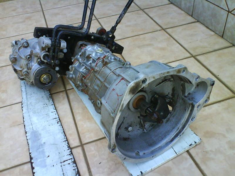

    Galera do JPX preciso novamente da ajuda de voces, estou adaptando o motor xud e a caixa auverland em meu NIVA, mas preciso de fotos ou mesmo manual do sistema da alavanca de marcha, ja tentei na ferramenta pesquisa e não consegui nada, se puderem ajudar agradeço

    coloque no google "mundo jpx". la tem o manual de oficina do jota. acho que é o mais fácil de vc entender como é o sistema.

    Valeu Leogc, mas o manual não mostra os detalhes do tal trambulador da alavanca de marchas então tá meio difícil, pois não veio junto com a caixa que eu comprei.

    poderia até tirar umas fotos do meu jota...mas além dele ainda não estar aqui...provavelmente esse seu conjunto é de caixa peugeot, e acho que o esquema é diferente.
    uma sugestão: O rodrigo está vendendo um conjunto de caixa peugeot e t-case do jota, ve com ele se não dá para tirar umas fotos e te mandar...acho que é o mais fácil. ou então achar um jota aí em juiz de fora.

    Na seção de vendas de peças tem fotos de um cambio/reduzida Auverland . É um rapaz de Brasília vendendo cambio Clark+Red Auverland. Acho que já vendeu , mas , as fotos continuam nos 1º ## .

    Aqui no anuncio do Rodrigo tem a foto do cambio Peugeot+reduzida Auverland
    Samurai Maracujá:Motor 1.6, eixo Hilux tras LR , Calmini 4.16 , SPOA, Jumelo revolver , Warn XD9000-i, 3k guerra 305/70-16
    João valeu a dica mas realmente estou com pouca sorte, a foto que preciso é de trás .

    Então vc precisa dos trambuladores do CAMBIO PEUGEOT e não da reduzida AUVERLAND.
    Se achar algo , te mando

    Veja se alguma das 10 fotos que estão no arquivo ZIP (1,2 Mb) te servem, são do meu arquivo pessoal e mostram a caixa Peugeot em várias posições.

    Gvogeta muito obrigado pelas fotos , melhor que isto impossível, valeu !
