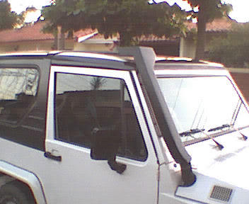

    Seria interesante verificar o snorkel que é fabricado pelo Marcelo da Tecnodiesel (vide foto), pois é muito bem feito...
    Tecnodiesel Ltda. (antiga Veidiesel)
    E-mail: tecnodiesel@hotpa.com.br / tecno.diesel@uol.com.br
    Rod. Jk de Oliveira km 108 - Pouso Alegre - MG
    Fones: (35) 3422-5250 / 3423-1562
    Não sei os preços, mas não custa perguntar. Ele manda para qualquer lugar do Brasil...
    Saudações,
