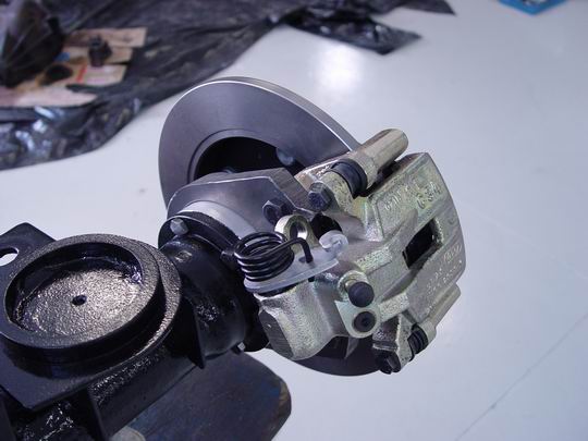

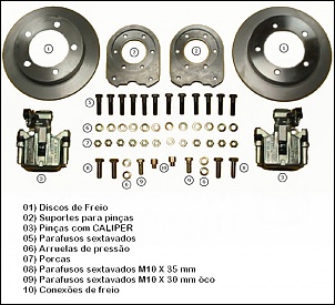

    Na traseira podes usar discos sólidos destes kits que são vendidos para Jeep Willys/Ford, pois a furação da roda é a mesma. Eu utilizei no Panzer (eixos Dana 44) um Kit de freio traseiro da MDS (melhor relação custo/benefício), com discos sólidos (o mesmo da foto anexa), com pinças de GM Kadett GSi, com caliper (freio de mão com acionamento nas pinças traseiras) e ficou excepcional... Freia muito bem e ficou um serviço ótimo (aliás, modestamente, fui eu que instalei, com exceção da tubulação do freio e da válvula equalizadora, que mandei fazer fora). Apesar do Panzer usar eixos idênticos ao dos Jeep CJ, com sistema flutuante, tive que retrabalhar os suportes das pinças para fixá-los corretamente nos eixos.
    No seu caso, creio que as alterações nos suportes serão maiores (ou talvez tenha que fazer suportes novos - o que normalmente não é caro), pois a furação original dos eixos Carraro (originais dos JPX) é diferente, mas os suportes do kit podem te ajudar servindo de base pois o resto não muda nada. Provavelmente será necessário alterar a válvula equalizadora para o freio traseiro, o que poderá ser feito em qualquer oficina especializada em freios.
    Mando também algumas fotos do sistema montado no Panzer.
    Espero ter ajudado. Um abraço,
    Miniaturas de Anexos Miniaturas de Anexos Freio a disco traseiro-dsc03579.jpg   Freio a disco traseiro-dsc03568.jpg   Freio a disco traseiro-dsc03580.jpg   Freio a disco traseiro-dsc03561.jpg   Freio a disco traseiro-kit-freio-disco-mds.jpg
    Só uma complementação, precisa fazer e ajustar o diametro do furo central. Precisa ou abrir o furo central do disco ou desbatar um pouco o cubo de roda, mas é pouquíssima coisa.
    João, comprei o meu kit na Super Brake Disk por R$ 1.200,00 (incluindo frete). Ele utiliza as pinças do kadet e discos feitos sob medida. Estão inclusos ainda suportes das pinças, flexíveis e parafusos. Como o Hudson mencionou há necessidade de tornear um pouco os cubos de roda. Além disto haverá necessidade de substituir o cabo do freio de mão (talvez pelo da F75 que é maior) e fazer uma pequena adaptação para encaixá-lo nas novas pinças.
    O kit é muito caro, porém é confeccionado para o eixo carraro, original do JPX. Como aqui em Brasília não existem muitas oficinas especializadas em 4x4 e eu não queria perder tempo em tentativas optei pelo kit da SBD. Além do mais a SBD não produz este kit em série, diferente dos kit para CJ que são comercializados no pais todo. Creio que se hovesse mais demanda o preço seria bem menor. Enviarei fotos assim que possível.
