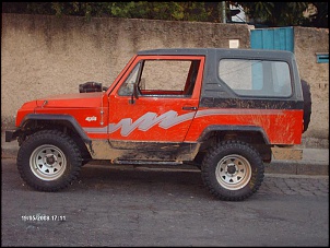

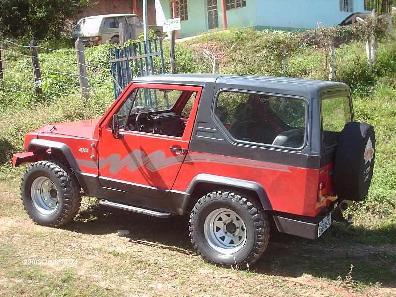

    Usei calços
    Citação Postado originalmente por Barão Vermelho Ver Post
    mais algumas fotos da altura que ele ficou e dos cintos
    Eu usei calços de nylon de 10cm e aumentei a cinta tbm em 10cm..veja como ficou...ele não tá pulando ao contrário ficou mais confortável...agora minha suspensão traseira começou a fazer uns estalos q antes n fazia....vou conferir..

    anderson,
    ao aumentar a cinta, não tem problema o diferencial torcer demais?? ou o cardã trabalhar inclinado demais!? sempre quis saber qual seria esse limite.

    Anderson, pelo que entendi voçê calçou as molas e não a carroceria é isto? Se voçê calçou as molas e aumentou as cintas, estes estalos são do esforço extra que a suspensão esta fazendo, inclusive podê dar fim de curso no amortecedor.

    Salve eduardo, tbm creio q seja este o motivo, em relação os amortecedores eu baixei o suporte dele em 8cm

    No meu fiz diferente, calçei a carroceria, assim não altero a suspensão, talves voçê tenha problema com as cruzetas do cardã em trilhas elas vão forças bastante. Parece que voçê trocou os pneus, que modelo e medida esta usando?

    Tô usando 245/75x16, mas ainda pega um ouco q esterça até o fim...acho q o ideal será o 225/75x16
