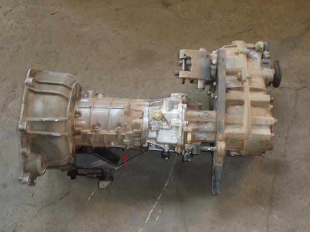

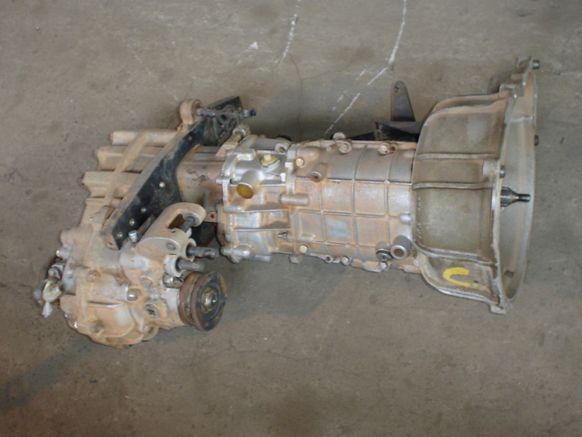

    Salve João! Sem querer abusar da sua paciência, será q vc poderia me mostrar o(s) lugar(es) exato?! Aí vai uma foto se vc puder marcar c/ paint. Valeu!

    As fotos da caixa a primeira e da reduçao onde ligar os fios,e a segunda e onde liga a luz de re
