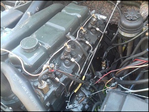

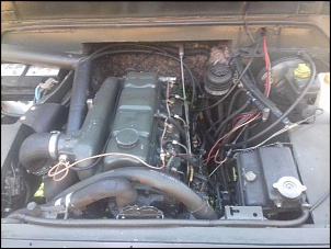

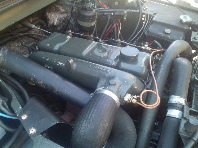

    Vou dar minha pitada de contribuição, e mais uma opção da pesada para colocarmos nos Jotas... Um belo Perkins Q20B turbo.
    Essas fotos são de um Jipe anunciado em Sarandi-RS.
    O que me dizem a respeito... apenas como curiosidade.
    Grande abraço.
    Clóvis "Miudo" Weber
