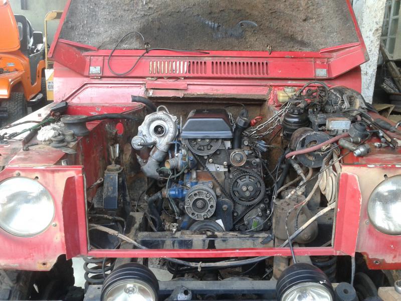

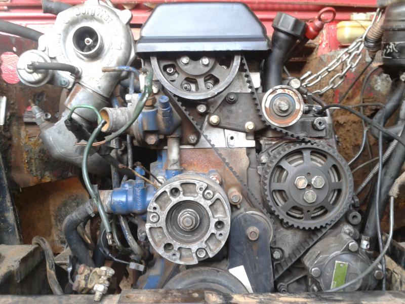

    Esto colocando motor Iveco 2.8 Turbo no J, com caixa Peugeot e eixos Carraros 8x43.....este motor tem praticamente as mesmas dimensões do Opala 4cc.... e 29kg de torque.
    Vou rodar com esta configuração e aos poucos fazendo adequação de caixa e diferenciais.
    O valor do motor foi um fator bem determinante para a compra, R$ 4.800,00 quase completo, só não veio o arranque, este custou R$560,00 novo, mas veio saída da descraga, que custa mais de R$ 250,00, turbo, capa seca e volante de Ducato, e pra melhorar funcionamos o motor antes da compra, pois ele estava no chassi do caminhão, ainda trouxe muitas miudezas como cabeçote do filtro de diesel, conexão da DH sem custo.

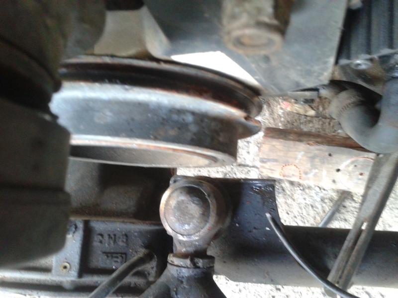

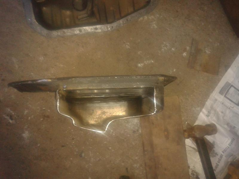

    No motor, no cárter teve que ser retirado uma lateral pois ficou bem debaixo do cardã, e com isso sua capacidade foi diminuida em 800ml, e o alternador teve que ser colocado do lado direito e para cima.
    No chassi os suportes foram recuados em 9cm (no MWM são 15cm) ficando uma boa distância do pivotão para a polia do vira.
    Na suspensão ainda não alterei nada, vamos rodar primeiro pra ver o que será necessário.
    A carroceria foi suspensa em 9cm com novos suportes.
    No arrefecimento tô usando radiador original do J com fluxo cruzado e vaso de expansão do Tempra, cebolão 76º/86º, com ventuinhas do Stilo.
    Acho que semana que vem já dá para rodar em teste.

    Shol de bola em Anderson, a adaptação está ficando muito bacana. Esse motor é esperto demais, acredito que vai ficar muito bom o desempenho, talvez será necessário a adoção de C&P 41/9.
    Pode ser que essa alteração no carter prejudique um pouco a temperatura do motor, mas é rodar pra ver.

    Caro amigo!
    Excelente escolha no motor!
    Mais já te aconselhando em algumas coisas.
    A relação 8x43, é muito curta para um motor diesel, que prima o torque em baixa rotação.
    Uma 9x44 seria o ponto inicial para seus testes, isso imaginando que usa pneus normais.
    Também sei que seus eixos são carraro, que é um complicante.
    Pense nisso, para não se decepcionar ao andar com seu jipe.
    Sobre o cebolão, está frio, motores diesel trabalham na faixa de 88~95 graus.
    Como eu sei?
    Coloquei ventuinha no meu jipe, que é cummins, e fooi problemático acertar isso, fiz uma ampla pesquisa, e em média, a válvula termostática dos motores a diesel, começam a abrir entre 86 a 88 graus e tem sua abertura total a 95 graus.
    A do seu motor é 92 - 97 graus.
    O cebolão que melhor se encaixa é do vectra importado, que se dá a ligação a 88 e desliga a 83.
    Bem, essas são minhas considerações, de que já sofreu bastante, e hoje roda com uma 13x46, sonhando com uma 13x43 e pneus 37"!
    Tenho uns catálogos que te auxiliariam em muito, sobre Válvulas e interruptores de radiador, se a temperatura do cebolão for menor, a ventoinha não desligará, se for maior, terá superaquecimento do motor.
    Me mande um e-mail, que te enviarei, não há possibilidades de anexar, devido ao tamanho.
    kimcavazin@gmail.com
    Kim.
    Wander, este motor usa 6lts de óleo, então ficará 5,2lts, na Segunda verei qual a capcidade do cárter da Ducato e comparar com a capcida do Iveco alterado..quanto a temperatur você que trará algum malefício?
    Kim, com certeza farei muitas adequações ainda, mas este motor só vi adpatdo em um Engesa ( ), a relação para p carraro será 9x41, mas não quero me precipitar....pq tem a opção de usar eixos hibrídos (bola Dana 44 x carraro), aí terei mais opções de relações, meu pneu e Genius me parece que a medida é bem próxiam de 31".
    Quanto a temperatura, tô usando mais baixo para ir subindo conforme necessário, ainda tei o detalhe do cárter que pode alterar a temperatura do motor devido a diminuiação de óleo lubrificante, e a rotação da ventuinhas....não estou usando termostática...
