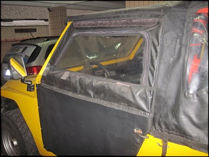

    Então...o meu é de lona, saque rápido - e não é da atlantida...mas é perfeito !
    Eu acho que originalmente ele era teto rígido pois ainda tem as marcas do teto.
    Posso tirar umas fotos da capota para vc ter uma idéia de como é a estrutura (ridiculamente simples) mas vai demorar umas duas semanas pois estou viajando agora longe do jipe...tudo bem ?

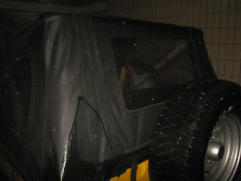

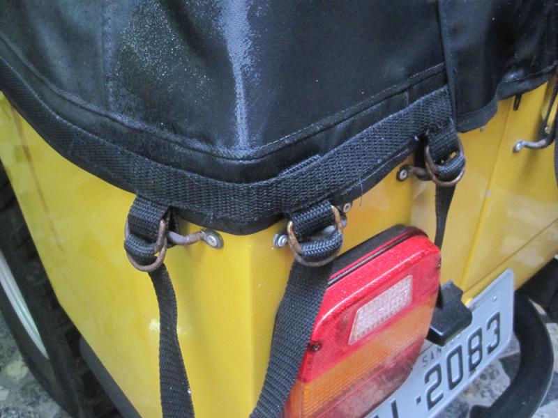

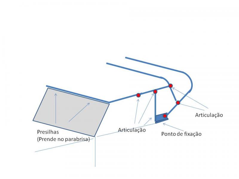

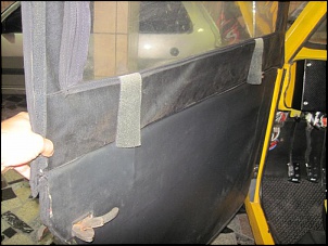

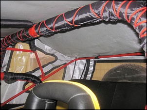

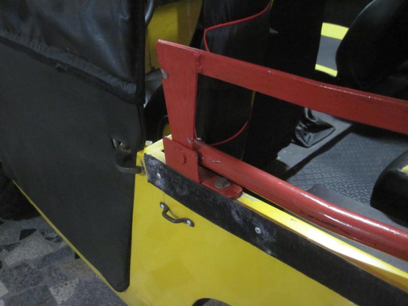

    Bom....vou encher de fotos aqui...primeiro o esquema da capota e depois as fotos. Acho que olhando e estudando com cuidado, ficará fácil para qualquer capoteiro fazer (mas não digo que seja barato..hehe). Eu mudaria pequenas coisas na minha....na verdade já estou até mesmo mudando. Depois coloco no blog.
    -120801-lua-001.jpg-capota.jpg-120801-capota-001.jpg-120801-capota-003.jpg-120801-capota-004.jpg-120801-capota-005.jpg-120801-capota-006.jpg-120801-capota-007.jpg-120801-capota-008.jpg-120801-capota-009.jpg-120801-capota-010.jpg-120801-capota-011.jpg-120801-capota-012.jpg-120801-capota-014.jpg-120801-capota-015.jpg
