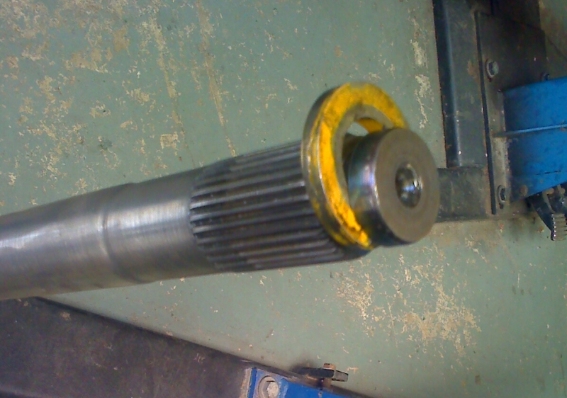

    Olá Betão!
    Levante ela no macaco e puxe as rodas para fora. Veja se não tem folga.
    O que pode acontecer, é a chaveta que segura o semi-eixo estar com folga.
    Ela fica lá dentro do diferencial, é em forma de um "C" (anexo).
    Com ela no chão mesmo, empurre a traseira, lateralmente, veja se o sintoma aparece...
    Se for isso, tem que fazer uma no torno, mais justa.
    Miniaturas de Anexos Miniaturas de Anexos Barulho estranho na traseira da Minha Grand Limited-semi-eixo.jpg

    Citação Postado originalmente por Giovani Ver Post
    Olá Betão!
    Olá, Ilustre companheiro Giovani !!
    Fico muito grato pela sua opinião. E ela me perece ser bem coerente com o sintoma que o meu carro está apresentando. O óleo é o indicado. Não seria por falta ou pela espécie de óleo que ela faria este tipo de barulho. E quando eu a comprei troquei absolutamente todos os fluídos.
    Muito obrigado mesmo.
    Grande abraço;
    Betão.

    Está desmontado, e a princípío, os rolamentos da ponta dos semi eixos (junto ao cubo) estavam folgados sobre os eixos. Providenciei o enchimento com solda de excelente qualidade, e um torneiro experto está fazendo o assento dos novos rolamentos. Comprei tbém os retentores e vou colocar o óleo mopar no bichinho pra ver o que ele me diz........heheh
    Mas vejam que barbaridade:
    Liguei a São Paulo (Sou de SC) e me pediram para cada rolamento R$ 186,00 (no lugar mais barato). Pois me invoquei, e peguei o que já estava demontado e fui a uma loja de rolamenhtos aqui em Joinville (ROMAÇO). Lá eles tem o mesmo rolamento (original) por apenas R$ 55,00 cada. É o mesmo que vai na ranger....
    Os 2 rolamentos, 2 retentores, solda, tornearia, e mão de abóbora devem ficar em R$ 350,00 (fora o óleo que não sei o valor). Mas razoável,por ser um conserto muito bem feito em um carro que merece serviços bem feitos.Porque convenhamos. As cherokas valem cada gota que elas bebem.....é ou não é???

    Citação Postado originalmente por Robert (Betão) Ver Post
    Olha o perigo Betão!
    Isso não se faz... Soldar semi-eixo é quebra na certa. Principalmente nesse caso, onde a quebra faz a roda ir passear...
    Esse rolamento não tem "pista", ele corre sobre o próprio semi-eixo. Tem todo um processo de têmpera envolvido. Se gastou nesse lugar, tchauzinho para o semi-eixo.
    O torneiro pode falar e garantir o que quiser, mas é o teu pescoço que paga a conta.
    Já vi vários casos de soldas de semi-eixos, principalmente nos dianteiros dos Willys, mas a quebra de um deles não compromete a segurança, apenas perde a tração. No teu caso pode resultar em acidente grave.
    Não vale o risco.
    Tem um tópico que fala sobre isso:
    CUIDADO, SEU EIXO SEMI-FLUTUANTE PODE MATAR
