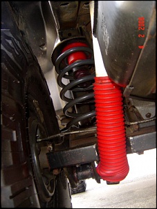

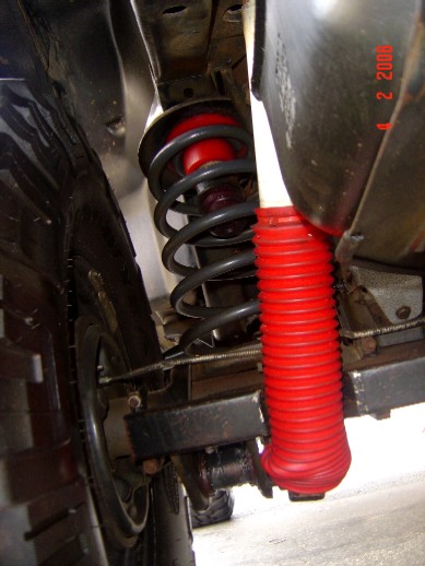

    Irei abusar um pouco de vcs e usar esse tópico para pedir ajuda. Os experts Sandro e Wallace podem me ajudar com detalhes sobre kit de suspensão e bloqueio.
    Pretendo comprar um TJ 98/98 e já tenho um em vista que possui um Kit Rubicon Express (diz que é de 4", mas no site só achei de 3,5" e 4,5"), bloqueio Detroit Locker e Rancho RS9000 (sem controle interno).
    O atual dono pegou este TJ como negócio e não sabe me dizer as especificações do kit Rubicon e detalhes sobre o bloqueio. Perguntei se ele saberia me dizer onde foi instalado o kit de suspensão e bloqueio, mas tb não sabe informar.
    Como aprendi que devemos avaliar muuuiiito bem um 4x4 antes de se empolgar (e foi da pior forma.... gastei muita grana no meu Engesa pra deixar ele zerado ), gostaria que me indicassem onde eu poderia levar esse TJ para fazer uma vistoria detalhada para que eu não tenha surpresas desagradáveis afinal não é um brinquedinho barato que podemos nos arrepender e passar pra frente.
    Já verifiquei que o suporte da Panhard que é fixado na longarina está aparafusado ao invés de soldado, e isto está gerando uns estalos quando anda com o TJ. Segundo o proprietário o antigo dono não soldou, pois desta forma seria possível tirar o Kit e voltar ele para a configuração original.
    Ele virá com o diferencial traseiro original (só o miolo), as 2 capotas (rígida e lona), as rodas originais, as molas originais e o pára-choque dianteiro original.
    Detalhe... estou em Sampa. Wallace pode me ajudar ?? .... qualquer coisa levo ele aí na sua casa
    postarei algumas fotos pra vcs verem o TJ que estou namorando
    Miniaturas de Anexos Miniaturas de Anexos Jeep Wrangler....-rancho___mola__traseira_esquerda__464.jpg   Jeep Wrangler....-rancho___mola__traseira_direita__964.jpg   Jeep Wrangler....-tj_98_-_dif_traseiro_detroit_locker___kit_rubicon_express___rancho_rs9000_856.jpg   Jeep Wrangler....-tj_98_-_dif_traseiro_detroit_locker_166.jpg

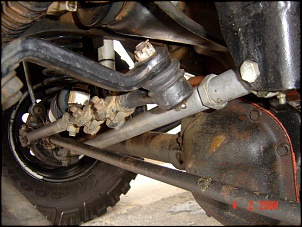

    mais fotos
    Miniaturas de Anexos Miniaturas de Anexos Jeep Wrangler....-suspensao_dianteira_-_amortecedor_de_direcao___bra_os_662.jpg   Jeep Wrangler....-dif_dianteiro___pitman____bra_os_158.jpg   Jeep Wrangler....-suspensao_-_dianteira_direita_780.jpg   Jeep Wrangler....-suspensao_-_dianteira_esquerda_293.jpg

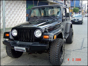

    as fotos do Negão !!!
    Miniaturas de Anexos Miniaturas de Anexos Jeep Wrangler....-tj_98_2_887.jpg   Jeep Wrangler....-tj_98_3_663.jpg   Jeep Wrangler....-tj_98_5_214.jpg   Jeep Wrangler....-tj_98_6_496.jpg

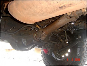

    Para finalizar... tb tirei fotos do Cardã
    Enfim... quem puder me indicar uma oficina que conheça de instalação de kit de suspenção e manutenção em geral em TJs, agradeço a dica.
    []'s e obrigado por enquanto
    Miniaturas de Anexos Miniaturas de Anexos Jeep Wrangler....-carda_traseiro_i_174.jpg   Jeep Wrangler....-carda_traseiro_ii_879.jpg   Jeep Wrangler....-carda_dianteiro_767.jpg

    Marcos,
    Isto não é um kit Rubicon Express, a panhard e uma peça na traseira são da RE e só. As molas talvez sejam pois não da para ver a cor direito. As da RE são cinza claro.
    Este kit esta uma salada, usa braços inferiores da Procomp, molas não sei de quem( talvez RE), panhard dianteira da RE mas do kit "long arm", "relocator bracket" para panhard traseira da RE, batentes vermelhos sei la de quem. Enfim uma salada danada, eu não compraria de jeito nehum pois e mecanico mas se voce curte cambio mecanico so compre se estiver muito barato.
    Ele usa os cardans e a saida da tcase originais, existe boa chance de ter vibrações. Ande antes de comprar e pergunte porque a salada da suspensão.
    Aquela "coisa" no eixo traseiro e um reforço para não enpenar os tubos que são famosos por serem fracos.

    O preço pedido é de R$45mil e acompanha a capota de fibra, as rodas originais, as molas originais e o diferencial traseiro original (só o miolo, pois atualmente está com Detroit Locker, segundo o vendedor).
    Fiquei com um puta Tesão de andar com o carro mesmo com este problemas e sendo mecânico...... fico imaginando o que seria um TJ com a suspensão 100% (com kit de suspensão + pneus 33") e com câmbio automático tô parecendo criança com a 1a. bike !!!!
    Enfim.... não sei o que faço !!! pois posso mandar uma proposta com os devidos descontos para regularizar o carro (amanhã irei ligar pra Crysler pra saber o preço de coxinse principalmente os cardãs e o miolo de chave), mas mesmo assim não sei se é vantagem
    Talvez comprar um TJ 98 (ou acima) automático e montá-lo com calma seja mais vantajoso
    []'s precisando vender um 4x2 e um 4x4 pra ficar com apenas um 4x4 que atenda ambas necessidades
    12/03/2003
    3,917
    Ao comprar um carro usado eu sempre prefiro um original que um mexido por essas coisas, poucas pessoas conseguem mexer sem estragar.
    Eu, se gostasse de cambio mecanico, pagaria no maximo 25.000.
