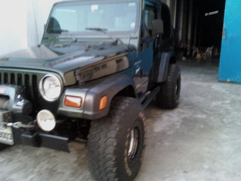

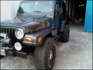

    Desculpe eu nao disse meu jeep e um tj e ja esta com calço de 3"
    nas molas, eu ja ando com pneu 33" e nao raspa so que as rodas nao sao
    as originais,o que eu gostaria de saber e se os pneus 33" nas rodas originais nao raspariam nas molas trazeiras ,e que as rodas que estao no jeep ficam muito para fora .
    Miniaturas de Anexos Miniaturas de Anexos Wrangler 98 - Pneu 33 em rodas originais raspa?-009.jpg   Wrangler 98 - Pneu 33 em rodas originais raspa?-010.jpg

    Eu uso os 33 nas rodas originais com um lift de 2". Nas rodas traseiras estavam raspando um pouco. Mandei fazer um espaçador de aluminio de 1 polegada e resolveu o problema. Nao fiz nenhuma trilha mais pesada, mas no uso diario e trilhas leves/moderadas, até agora tudo ok.

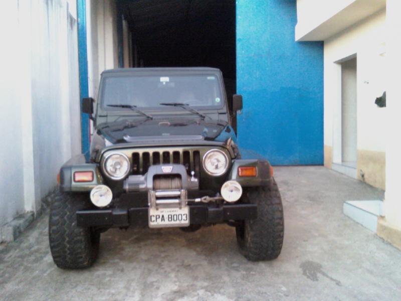

    Agora se nao for pedir muito coloca umas fotos do seu jeep com 33"
    gostaria muito de poder ver como fica.
    Muito obrigado por enquanto.
    Me passe seu e mail que amanhã eu te mando fotos As que tenho aqui são muito pesadas e não carrega no site. E eu não estou no meu computador de trabalho. Ou se preferir me mande um e-mail marceloluchesi@terra.com.br que eu te respondo com as fotos amanhã cedo. O meu jeep está com um kit de susp de 4" e rodas originais como expliquei antes e c&P 4.11

    Alessandro Da uma verificada no seu e mail, consegui mandar uma foto agora. Amanhã te mando mais, só me retorna o e mail para mim ter certeza que vc recebeu.
    um abs
