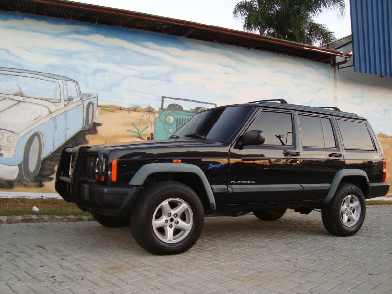

    Galera
    Tá ai as fotos!
    Na minha opinião ficou muito bom, na traseira foi colocado amortecedores Rancho para suspensão com Lift
    Abraços!!
