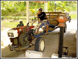

    Tobata - Micro trator que se acopla implementos como arado, rotativa e carretinha simples ou traçada.
    Agora pneu misto é esse Destination que na lama não vale nada, só se tem com outros formatos, tipo fronteira. Caso contrario entope tudo de barro e fica como se fosse careca. Na minha Saveiro tenho um misto escorpion, pior que o Destination.
    Valeu pelas dicas, mas no meu caso vou mais de 3 vezes para a fazenda, porém nem sempre tem lama. Um jogo de rodas com pneus off road seria o ideal, só precisaria troca-los em épocas de muita lama. Só imagino que deva sair caro o aro + o pneu R$$$$$$$$$.
