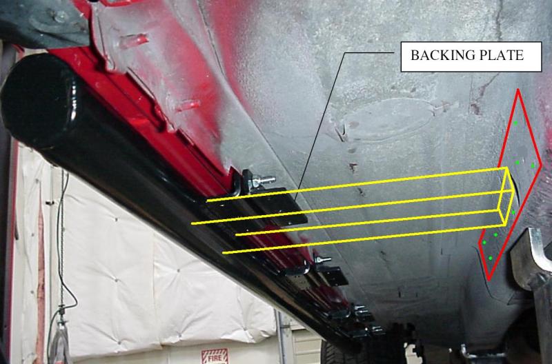

    Então acho que o arquivo anexo vai ajudar....
    É o manual de instalação desses Rock Sliders da Warn.
    Arquivos Anexos
    Show o arquivo
    Eu, particularmente, faria a fixação assim:
    Pontos verdes = parafusos aço
    Amarelo = Barra retangular com parede mín. 4mm e 120mmx50mm ou alguma coisa perto disso.
    Vermelho = Chapa de 1/4 desse lado e do outro do chassis (sanduiche)
    Não gostei da fixação na lataria. A primeira pedra que bater no estribo terá que lanternar o carro.

    Fiz o download desse arquivo agora a pouco e quando vi as fotos também não gostei da fixação, se levar uma pancada de jeito acho que o estrago pode ser grande.
    Nessas horas é que um chassi tradicional faz falta ...
