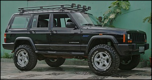

    Da uima olhada nessa cheroka ............e o kit vc encontra neste site, nao sei quanto é mas perece bem bacana.... um abraço
    www.tracaototal4x4.com.br
    Essa cherokee esta a venda no yahoo.com.br, no grupo (cherokeebr),o dono do carro é o Miguel .(61) 8401-2529, quem sabe ele te vende o kit dele usado......sei lá !!!!!!
    uma abraço
    Guto XJ98
    Miniaturas de Anexos Miniaturas de Anexos Kit lift p/ Cherokee Sport-800_img_6740.jpg   Kit lift p/ Cherokee Sport-450_img_6747.jpg   Kit lift p/ Cherokee Sport-450_img_6758.jpg

    Guto, já mandei um e-mail pros caras do Tração total pra saber quanto custa e depois vou ligar pro miguel pra trocar uma ideia, Muito obrigado pelas dicas!!
