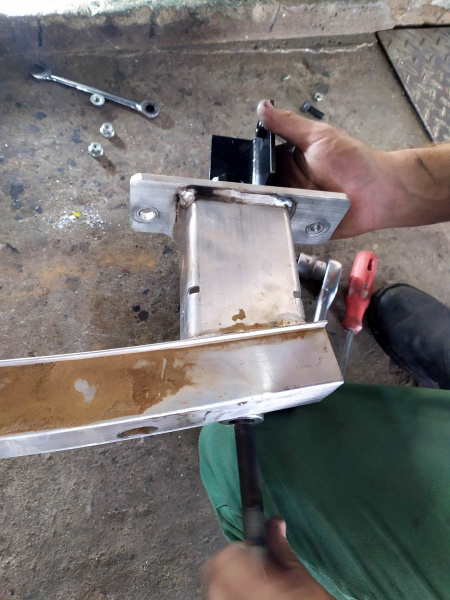

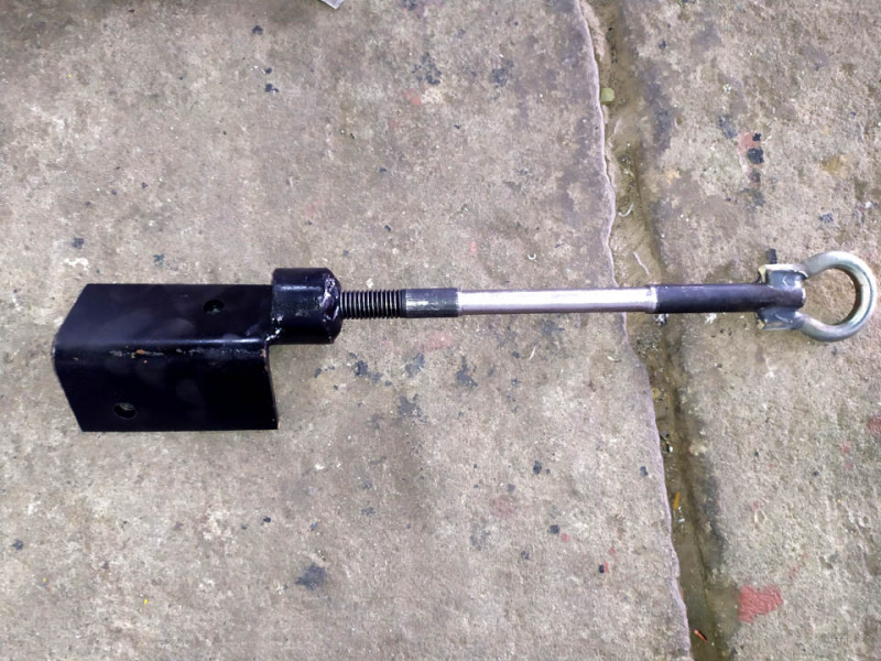

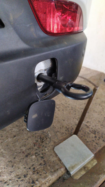

    Olá. Gostaria de deixar um relato com fotos de duas adaptações que fiz no meu Compass longitude diesel, caso alguém queira aproveitar. Já fiz um relato no tópico Jeep Compass vai pegar? sobre as minhas impressões dele.

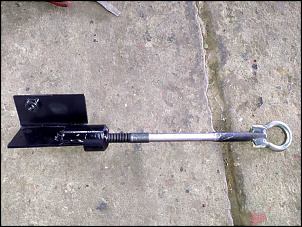

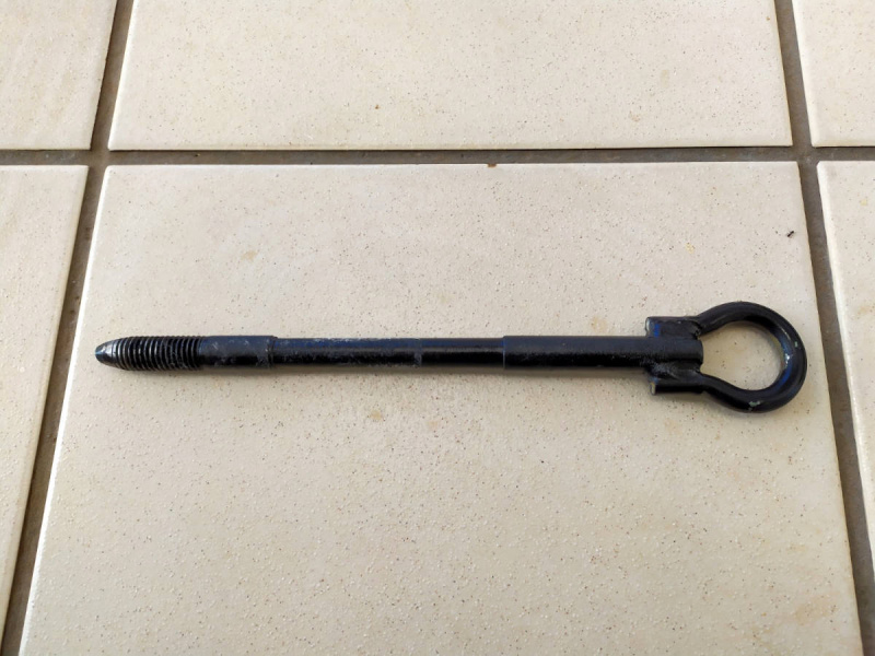

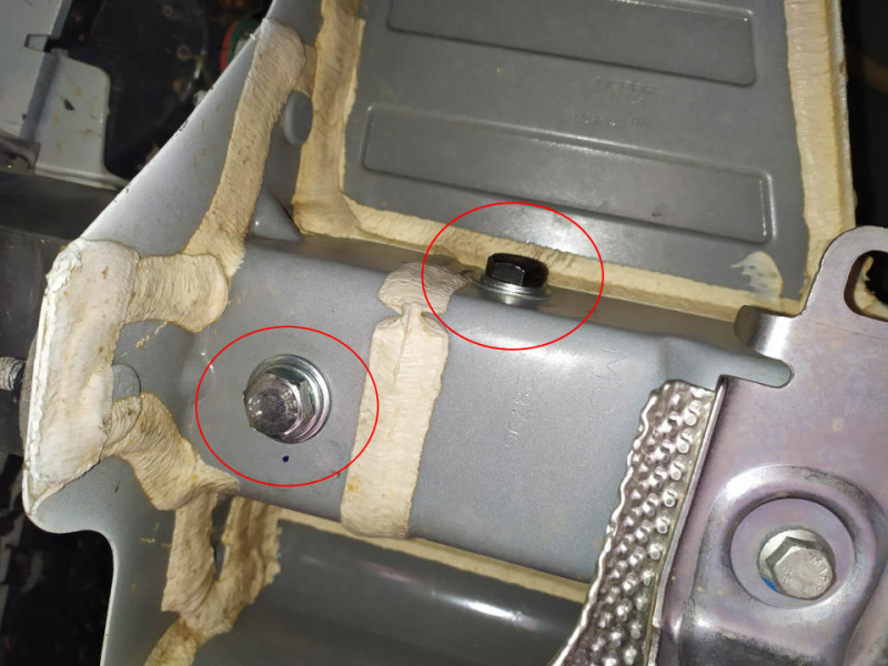

    A primeira adaptação foi a instalação de uma haste removível e um suporte interno no parachoque traseiro como alternativa à instalação de um engate. A haste passa por dentro da rosca original que tem na alma de alumínio do parachoque traseira e rosqueia em um suporte instalado dentro da estrutura do monobloco. Para a instalação, todos os parafusos de suporte do parachoque foram removidos, com exceção das presilhas de plástico. Assim ele fica mais flexível e dá para tirar e colocar a alma de alumínio sem precisar tirar o parachoque todo. A fixação da parte interna no monobloco é feita por dois parafusos em furos que já estão presentes no monobloco e cobertos por tampas plásticas.
    Seguem as fotos mostrando a haste, o conjunto, as pequenas partes que precisou cortar da alma do alumínio, a peça fixada dentro do monobloco e os parafusos de fixação da peça no monobloco.

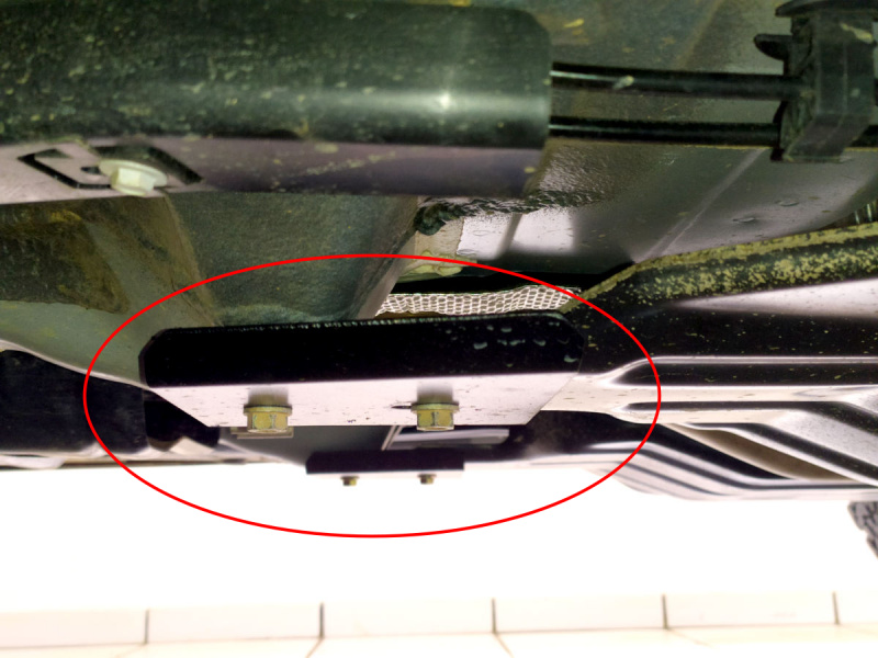

    A outra é que como já tinha as proteções de tanque do meu antigo Renegade, acabei instalando elas no Compass. As proteções estavam muito caras na concessionária e são difíceis de achar usadas. Os furos das laterais e de trás de cada proteção são os mesmos para os dois carros. Só os furos da frente são diferentes pois a distância entre os eixos é maior no Compass. Assim eu instalei duas pequenas chapas que conectam os furos do monobloco com os furos dianteiros das proteções. Elas estão indicadas na foto.
    Quem fez essas peças foi o pessoal das Esquadrias Eliane aqui da cidade. Eles também fizeram os ganchos dianteiros.

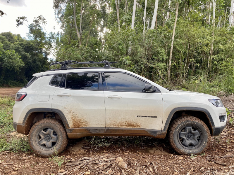

    Lift 1.5
    bf 235/70 r16

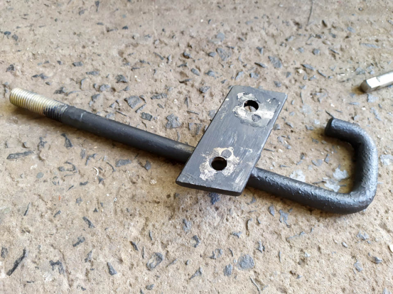

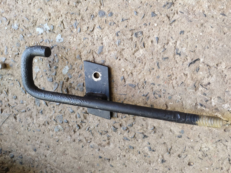

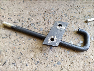

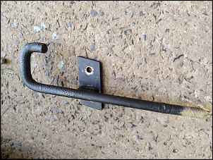

    Olá.
    Seguem fotos do gancho dianteiro e como ficaram no carro. Fiz com o pessoal das Esquadrias Eliane daqui da cidade.
